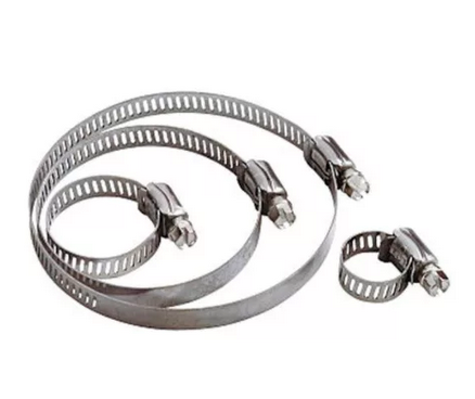

(#) Bakman válasza Gafly hozzászólására (») Nov 10, 2024 / 2
Megfelelő méretű awab bilincs.

(#) Gafly válasza Bakman hozzászólására (») Nov 10, 2024 / 3
Ez lett, mert ősi Jaffa mondás szerint, amit technocoll és awab nem fog meg, az Tóni bá' sem tudja megállítani.

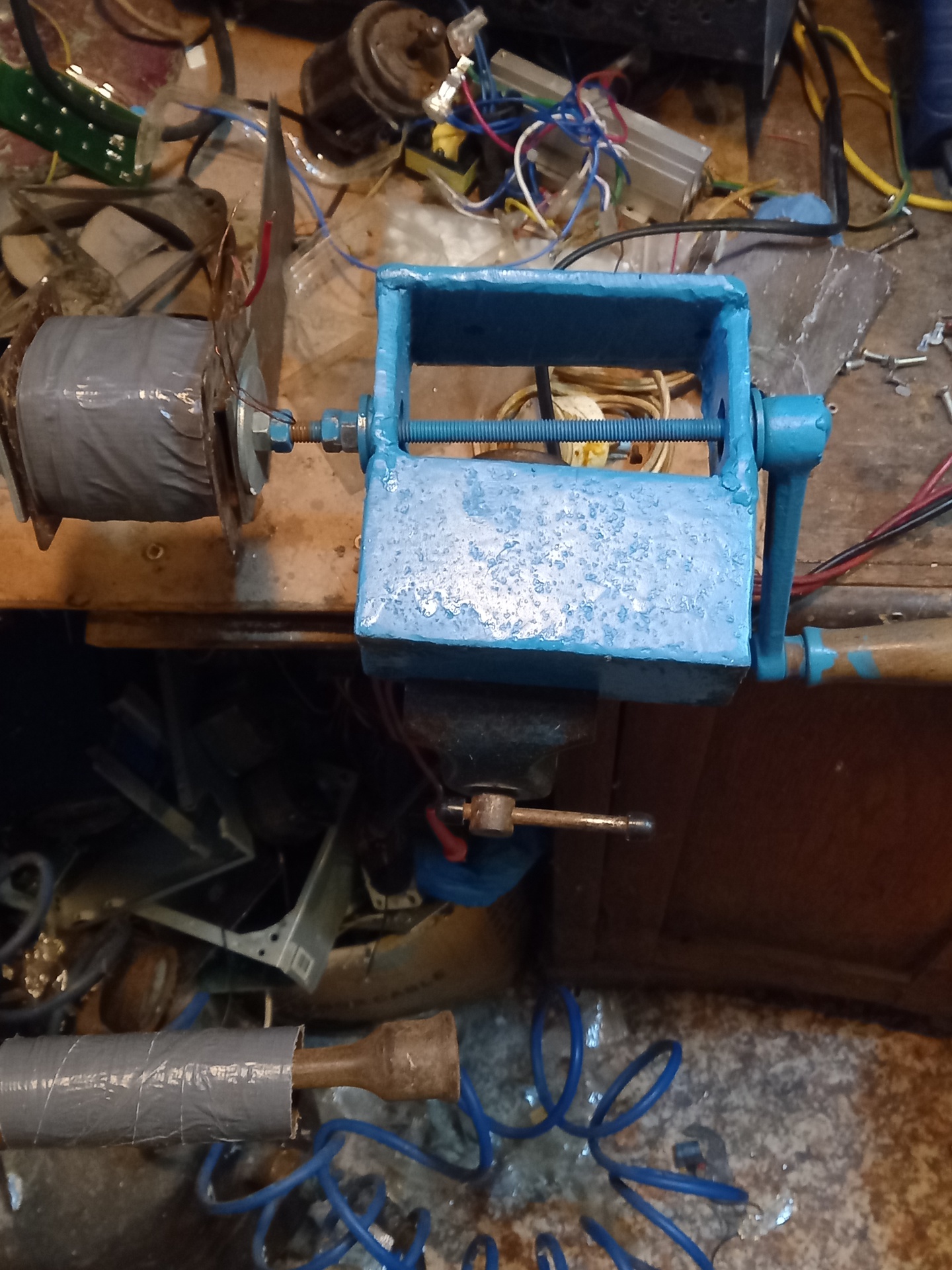

(#) satlokk hozzászólása Nov 26, 2024 / 1
Mit szóltok hozzá
Sziasztok Ezt a kis segéd eszközt építtetem,az igényemet egy két tekercselésre kielégíti,igaz vannak jobbak és szebben megépítetek is.Még kikelenne egészíteni menet számlálóval.
(#) Alkotó válasza satlokk hozzászólására (») Nov 26, 2024 /
Kicsit rusztikus a megjelenés és a csapágyazást sem látom elég jól, de ha az elvárásokat teljesíti, akkor pont jó. (Ha fából lenne, akkor azt mondanám, hogy szekercével lett kinagyolva, és még látszanak a metszések nyomai.)
(#) VIM válasza Alkotó hozzászólására (») Nov 26, 2024 / 2
Dolgozz mindig pontosan és precízen! Mérd meg mikróval, jelöld meg krétával, vágd el baltával!
(#) Ge Lee válasza satlokk hozzászólására (») Nov 26, 2024 /
Teljesen jó, de nagyon sokat lehet rajta javítani pl. egy ablaktörlő motorral amiben ott az éttétel és a nagy nyomaték. Mindkét kezed szabad, tudod a huzalt menet közben vezetni, feszíteni, igazgatni stb anélkül hogy meg kellene állítani a forgást. A motor kapcsolását én lábkapcsolóval csinálom, amíg nyomom forog, ha elengedem leáll. A trabant ablaktörlőmotorjának tengelyére egy fúrás után simán fel lehet tenni egy tokmány tartót amire utána bármelyik tokmány felfogatható, abba tetszőleges tengely, menetes szár akármi befogható. Plusz egy számláló és más nem is kell, nincs szükség semmiféle bonyolult mechanikára, kivéve ha pontos gépi huzalvezetést is szeretnél.

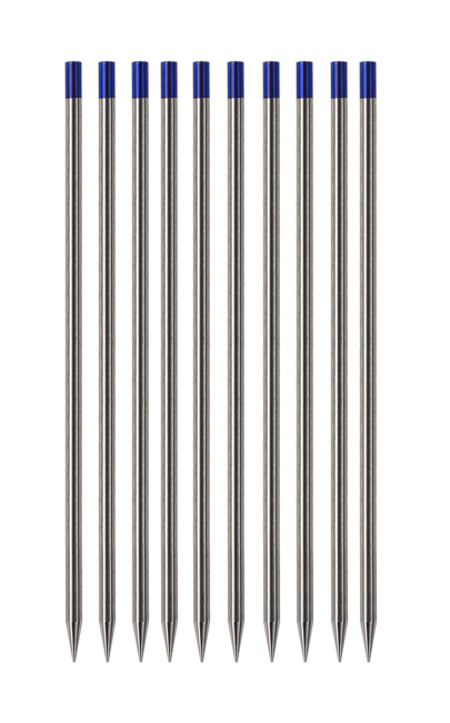

(#) Phile80 válasza Alkotó hozzászólására (») Jan 6, 2025 /
Én a TIG hegesztéshez használatos wolfram elektródát használok erre a célra. Kb 600-2000Ft, van 5 különböző vastagságban. Szinte elkoptathatatlan, lehet köszörülni.

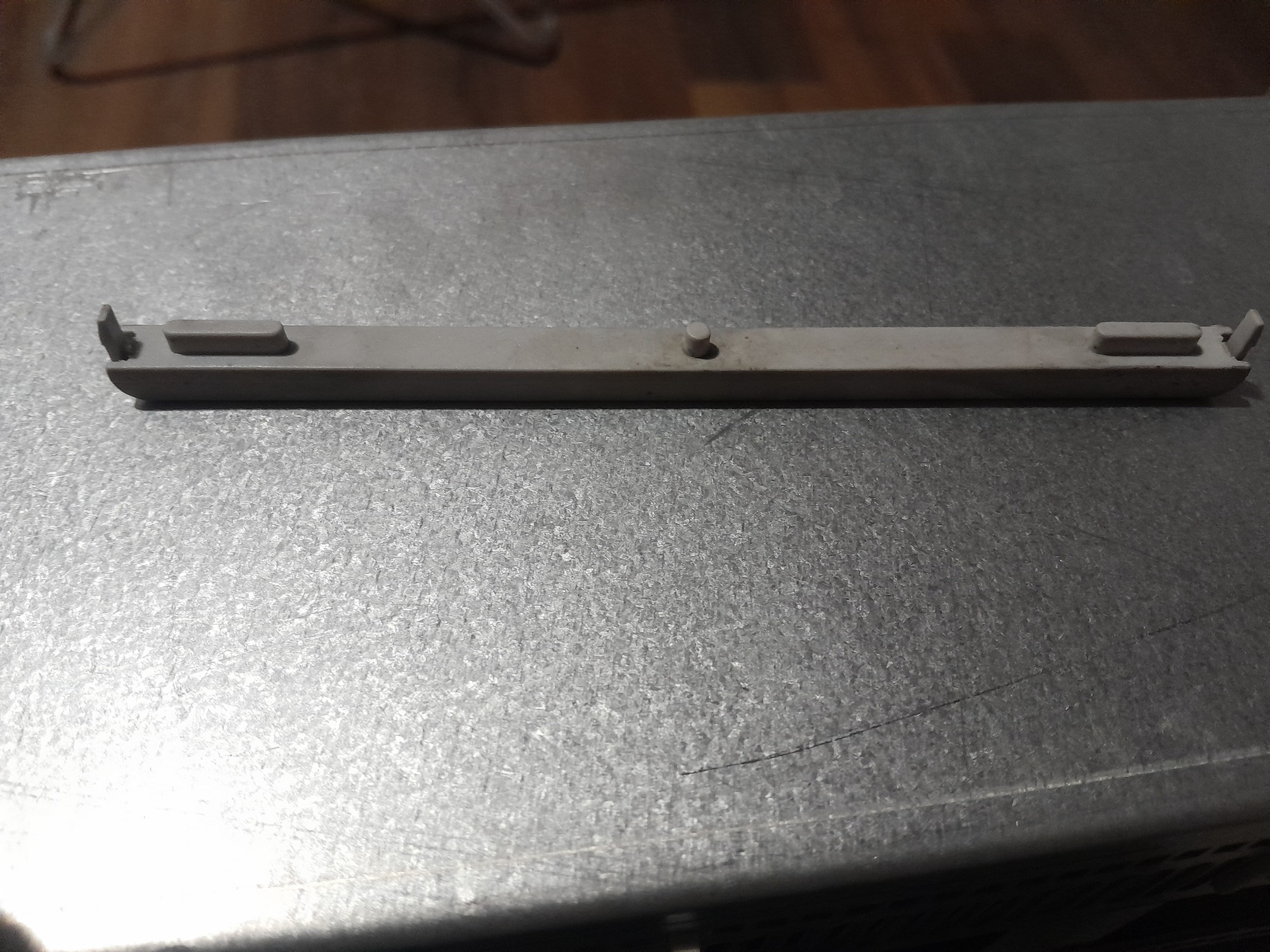

(#) jani1987 hozzászólása Jan 15, 2025 /
Ez mi?
Tudja valaki mi ez? Doboz felajánlásból van de van benne törött darab.
(#) Hutty válasza jani1987 hozzászólására (») Jan 15, 2025 /
Panel vezető sín rack dobozba, például.
A hozzászólás módosítva: Jan 15, 2025
(#) jani1987 válasza Hutty hozzászólására (») Jan 15, 2025 /
Köszi.

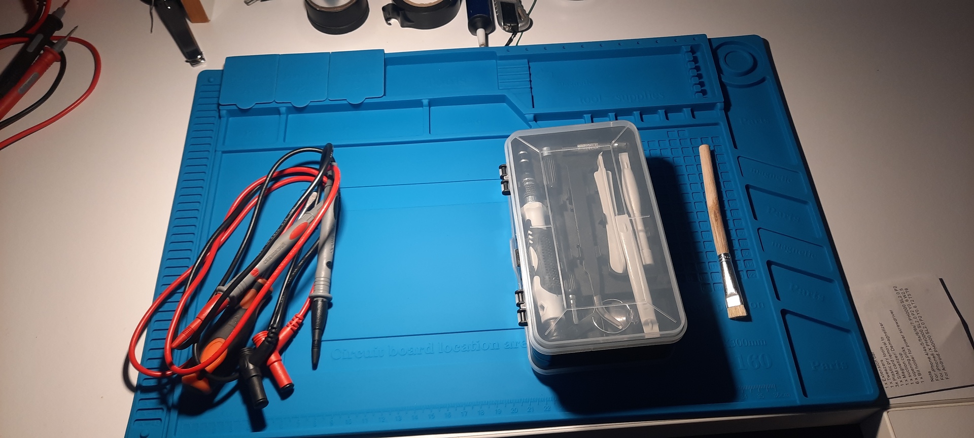

Új szerszám
Vettem egy pár új dolgot a műhelybe.
Szilikon szerelő lapot, 115 részes csavarhúzó szettet,
Vékony hegyü multéméter zsinórt,és egy panel tisztitó ecsetet.
