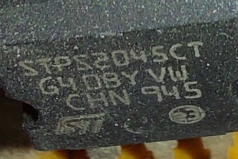

(#) Honda130 hozzászólása Csü, 19:55 /
Tranzisztorok
A kérdésem az lenne, hogy aliexpressről rendelve, a képeken szereplő tranzisztorok, vagy dupla diódák, nem tudom helyett a link alatt szereplő példányok megfelelhetnek-e? Olyat, amin az "E" betű, meg a "WO" is egyezik, nem nagyon találok. De az alsó sor a stimmel. Tranzisztor 1
A másiknál a felső sort találni. Annál meg a másik két sor nem stimmel.
Tranzisztor 2
(#) kadarist válasza Honda130 hozzászólására (») Csü, 20:37 /
Keresd úgy, hogy MJE13005.
(#) Honda130 válasza kadarist hozzászólására (») Csü, 20:49 /
Az MJE mit jelent? Mert ezeken sincs a WO rajta. Vagy ezek a gyártókat jelölik?
(#) Hutty válasza Honda130 hozzászólására (») Csü, 20:51 /
Van készleten
Kettős diódával most ne foglalkozzál, az a szekunder oldalon van és nagyon sokat kibír.
