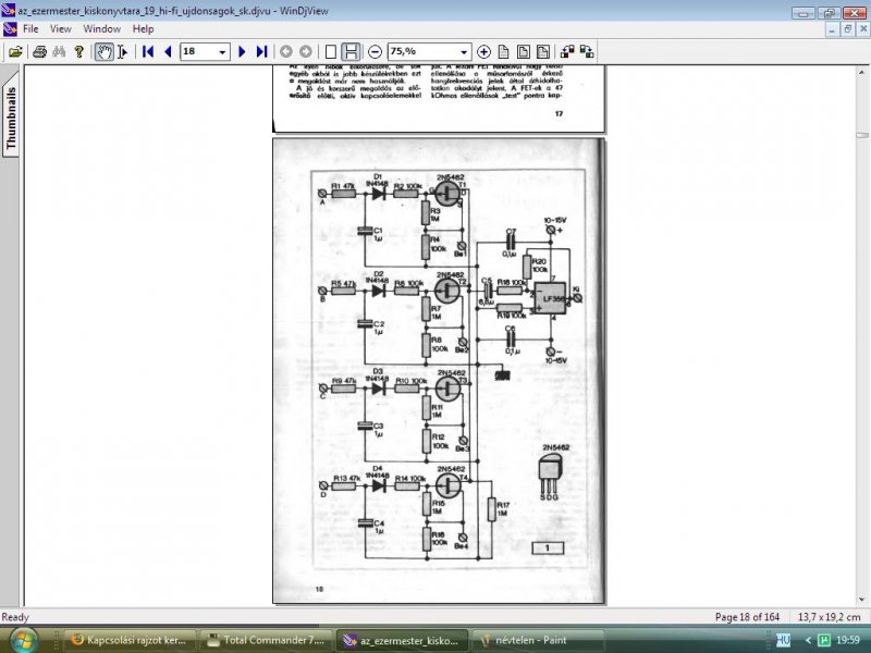

Ehez mit szólsz? Csak 1-2 oldalt fotóztam le, hogy nagyvonalakban tudd miről van szó. Ez egy FET-es bemenet választó. Ez jelenleg 4 bemenettel bír de korlátlanul bővithető, fogsz egy 2*6 os jaxley-t és meg is van oldva a pattanásmentes bemenetválasztás.
Üdv: Doncso
van két kérdésem:
Hogyan vezérled a feteket? Hogy,ha mind a 4 fetet vezérelem, akkor mind a 4 jelről megy, holot az a cél, hogy csak 1 legyen aktív nem keverőt kell késziteni
jaxley-vel

Na jó... Ezeket jól átrágom, de szerintem a tranzisztoros sebestyen ferenc féle a nyerő nálam. A relékre +- lábára teszek egy-egy ellenállás LED párosítást, és így látni is fogom épp mi szól.
Sebi: "Tehát, mondjuk meghúzott relénél 1. CD az 1. erősítőn, 2. CD a 2. erősítőn, elengedett relénél pedig fordítva,.." Nem pont ez a célom. Tesztelni szeretnék ezzel a cuccal hangforrást, vagy végfokot, vagy hangfalat. Mikor mit. Nem az, hogy egyszerre két végfokon tudjon szólni más más. De a legvalószínűbb az, hogy ebből a 3-ból egyszerre csak egyet fogok változtatni, mikor mit. Egyébként én is a rajzod szerinti elképzelésben szeretném megépíteni: Relé váló érintkezője a kimenet, és a két álló érintkező meg az egy-egy bemenet alapon. Úgy döntöttem, hogy a bemeneten 2db 2 morse-s relé lesz a kimeneteken meg 2 db 4 morse-s.

próbapanelom kipróbáltam a kapcsolást, működőképes, viszont érdekelne, hogy bc 639 tranyóval miért nem működik? Egyébként kiegészítettem egy-egy e 820ohmos ellenállással a ledekkel párhuzamosan, mert nem aludt el teljesen a led amikor átváltok egyik oldalról a másikra. Csak akkor ha egészek kis feszültségről működtetem. A 12V-ot választottam, és kiegészítettem, a 10Kohmos ellenállás és a LED csatlakozási pontjánál egy 1k ohm plusz pnp bc640 tranzisztor, aminek az emittere a plusz tápon van, a kollektoron a relé egyik lába a másik meg a testen. Így vígan kapcsolja a relét is gombnyomásra. Mivel a testet is kapcsoltatom a relével, így 4db 4 morse-s relé kell hozzá. Nem olcsó mulatság ez a kapcsoló szerkezet de ez a hobbim.

A BC639 esetén a tranisztor hibás vagy kicsi a bétája! Én egyszerűben oldotam meg a relé egyik lábát a pluszra a másikat a tranzisztor kollektorára kötőtem. A ledet pedig ugy szintén + egy soros ellenállás.
No igen, ez a végletekig leegyszerűsített kapcsolások tulajdonsága...
Többféle megoldás lehetséges, persze mind plusz alkatrészek beépítésével jár. Először is szúrja a szemem, hogy a tranzisztoroknak nincs lezáró ellenállásuk (B-E közt) ezt gyakran szeretik elhagyni, aminek eredménye a fent leírt működés: nem zár le teljesen, mert a C-E maradék (szaturációs) feszültség terhelt állapotban (és/vagy elégtelen bázisáram miatt) eléri a 0,6V körüli értéket.
