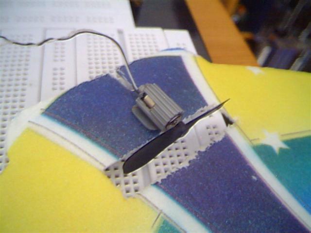

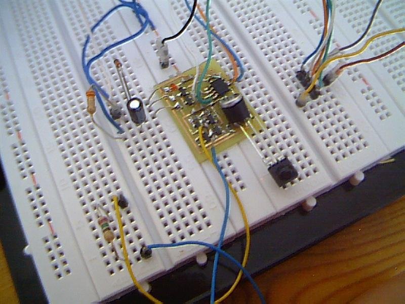

Addig is itt vannak a képek (webcam nem képes többre rendes cam meg le van merülve)
Közben megtaláltam a problémát...
Mivel van egy nagypontosságú műszerem (amit mellesleg a versenyen nyertem ![]() Idézet: nemmegmondtam? „tsopok kényesek a feszre!” ![]()

Amúgy újratervezem az egészet. Mert most a h-híd nagyon *** (Ill. működik csak ha a pic előbb indul mint a h-híd rövidre zárja a tápot akkor nincs baj
![]() Amúgy elég szívosak a pic-ek. Mivel rosz a h-híd ezért beleszaladt egy kétszer a pic egyik outputnak állított lábába párszáz mA és túlélte... Meg azt is hogy véletlen első alkalommal felcseréltem a Vdd-t a Vss el. Ezzel a verzióval lehet még próbálgatni de ez biztos nem a végleges. (csak most spórolok az smd alkatrészekkel mert amiből ezt építettem csak "maradék", mert sok kell egy ultrahangos táv. mérőhöz és amíg meg nem építem azt nem tudom mennyi fog maradni. A terv meg sokszor módosul +-1 tranzisztor ellenálás stb.)
