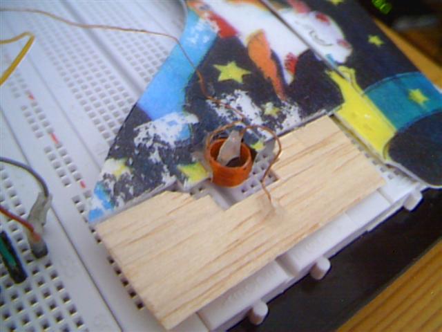

(#) Braf válasza Lucifer hozzászólására (») Aug 27, 2008 /
Amint befejeztem az ebédelést nekiállok méregetni stb.
Addig is itt vannak a képek (webcam nem képes többre rendes cam meg le van merülve)
(#) Braf válasza Braf hozzászólására (») Aug 27, 2008 /
Közben megtaláltam a problémát...
Mivel van egy nagypontosságú műszerem (amit mellesleg a versenyen nyertem ) azt használom. Az 1000ft os kis kínai műszereket meg a polcra tettem. A nagy műszerrel mértem áramot (és ugye annak van belső ellenálása). Mikor kivettem onnan és feszt mértem vele megvolt a stabil 5V. (ilyenkor lehúztam a motort és külön adtam neki tápot. Mármint simán a tápra kötöttem hogy maxon menjen) így is megvolt a stabil 5V. Nade mikor visszaraktam áramot mérni akkor leesett a fesz közepes gázon 4,5V köré (elővettem a régi digimultit és azzal mértem közben) és ezek szerint nem szereti ez a szenzor a 4,5V körüli alatti tápfeszt (pedig külön tesztelve még 3,6v körül is jó jelet adott).
