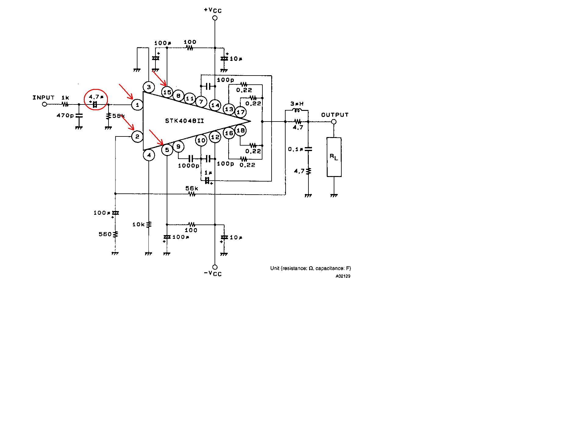

Helló!
Na szóval, van egy STK-4048-al felépített erősítő. Leégett benne pár ellenállás meg az "IC" is tönkrement benne, node kicseréltem, és a hangszóróvédő ák. még mindig jelez, hogy valami hibája van! Az alkatrészek kicserélése előtt bemeneti jel nélkül a kimeneten 56-57V volt ( ![]() Ez valamilyen hibajelenség, vagy ez normális és akkor a hangszóróvédő ák. a hibás?
Ha ígyis 10V van a kimeneten akkor természetes hogy a hangszóróvédő tilt. Hiszen az a lényege hogyha egyenfeszt érzékel az erősítő kimenetén akkor lekapcsolja a hangszórót.
Valahol az erősítőbven lehet probléma. IC-s erősítőnél 10V az elég érdekes. Bár STK-kal még nemvolt tapasztalatom.
Elöl is lehet baj. Sok dolog nincs benne...
Nézz körül a visszacsatoló ág környékén. Mérd meg a jelzett pontokon a feszt. Ez a gyári alapkapcsolás, lehet kicsit más van neked de kiindulásnak jó. (volt már olyan esetem hogy a bemeneti csatolókondicsere megoldotta a -2,6V ofsettet

Segítségeteket szeretnék kérni. Van egy STK 4048V végfokom.A kép alapján összepakoltam.Megvan a +- fesz és a test is.De egyszerűen nem csinál semmit.A kimeneten nincs a megszokott alapzaj se.Az alkatrészek nem melegszenek se az IC. Talán ebbe az IC-be is van Mute vagy Stanby mód?Azért nincsen a kimeneten a megszokott alapzaj se? Merre keressem a hibát szerintetek?
Két lehetóség van.
1. Valamit mégiscsak elnéztél a szokásos forrasztási hibák, kontaktusok, felcserélt alkatelemek stb, stb. 2. Feka IC-sikerült venned. Én is jártam már így.
Rendben akkor átnézem megint.
Egyébként ez az IC már szólt, csak ott a nyáklap annyira rosszul sikerült,hogy a nyáklap már az ellenállások lábaiból meg ilyenekből állt. ![]() Az szólt is egy darabig rendesen majd aztán kicsit betorzult a hangja és halkabb lett .Majd az ember egy kicsikét megütögette az erősítő dobozát újra rendesen szólt.(Gondolom valahol valami kontakt hiba vólt)A Bemenet meg a kimeneti vezetéket akkor kicseréltem háta az lesz a baja de sajnos nem.Így jutottam erre az elhatározásra,hogy inkább csinálok neki egy új nyákot..
Akkor a kettes is kilőve. Marad az első variáns, megspékelve a "lehet hogy meghalt már az IC"-vel.
A kimeneten mértél egyenfesz? Általában ezeknél ez a halál biztos jele. 2-3VDC-nél még van úgy hogy a visszacsatoló ágban van a bibi. Jártam már így, de ott volt egy IC az ágban. tehát az nem az alapkapcsolás mint jelen esetben.
A kimeneten nincsen fesz. 0
Esetleg valamit tudnál mondani,hogy az IC lábánál mérjek valami fesz?
Ha ahogy írtad a lábaknál mérve (14;12 a 3-hoz képest) megvan a +- tápfesz, a kimeneten nincs egyenfesz, akkor még nézd meg hogy a meghajtó fokozat is megkapja-e a tápot a 15;5 lábon. Bemeneten és az 1 lábon megvan-e a jelfeszültség. Ha az is rendben, és nem találsz semmi más előzőleg felsorolt hibát, kitöltheted a halotti bizonyítványt.
