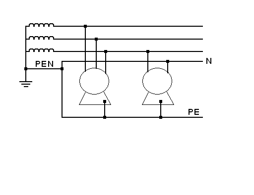

(#) kissadam hozzászólása Szept 20, 2008 /
A közös nulla és a védővezető TN renszerű érintésvédelemmel ellátott berendezéseknél fordul elő, ez a PEN vezető.
PE-földelés(védő vezető)
N-nulla
Ha a PEN vezető el lett választva védőföld és nulla vezetőkké, akkor azt már nem szabad többé közösíteni! 2,5 mm2 vagy annál kisebb keresztmetszetű vezető esetében mindenféleképp szét kell választani!
A TN rendszernek vannak egyéb szabványban leírt feltételei is, ennek mindenki nézzen utánna!
A tekercsek a transzformátor szekunder tekercsei, földelt csillagponttal.

(#) Feri válasza proli007 hozzászólására (») Szept 21, 2008 /
Egy korszerűen kiépített érintésvédelemnek nem a legfőbb eleme a földelés, hanem a nullázás. Ezért is nevezik ezeket nullázott (nullázással egyesített földeléses renszer)-nek. Ugyanis egy mai építésű családi háznál nem ritka a 25A-os főbiztosíték "kismegszakító"
25A-nál a földelési ellenállás 2ohm alatt kell hogy legyen,(R=U/I 50V/25A=2ohm) ezt az értéket már nagyon költséges módszerrel lehet előállítani. a jól kivitelezett nullázott hálózat ellenállása 1-2 tized ohm. A nullázott rendszernek három fajtája van.
1; TN-S itt a nulla és a PE vezeték a hálózat teljes hosszában szét van választva. (ezt alkalmazzuk a családi házaknál)
2; TN-C itt a nulla és a PE vezeték a hálózat teljes hosszában azonos. (ezt az elosztói hálózatoknál alkalmazzák)
3; TN-C-S itt a hálózat egy részében közös a nulla és a PE ( de ha egyszer szétválasztottuk újra egyesíteni szigorúan tilos).
Természetesen egy szakszerűen kialakított földelésre minden esetben szükséges van, még akkor is ha a mai követelményeknek nem tud teljes mértékben megfelelni. A földelés csak egy esetleges nullaszakadás esetén lép müködésbe. Ezért szorgalmazzuk a FI relék beépítését, mert azok egy "gyengébb" minőségű földelés érték esetén is megfelelő védelmet nyújtanak a testzárlatos készülékek védelmére.

(#) Feri válasza 20sz Jófiú hozzászólására (») Szept 22, 2008 /
Az EPH rendszer nem tévesztendő össze az érintésvédelmi vetékkel.
Az PE érintésvédelmi vezetékek, villamos készülékek üzemszerüen feszültség alatt nem álló részeinek védelmére szolgál.
Ezt szigetelten az áramköri vezetőkkel megegyezően kell szerelni.
Az EPH vezeték "nagykiterjedésű" fémtárgyak közös potenciálon tartására szolgáll.
Ezt lehet szabadon, de jól azonosítva szerelni.
Ez egy leegyszerűsített fogalmazás.
