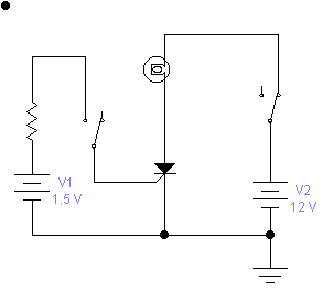

(#) potyo válasza NBalage hozzászólására (») Dec 26, 2005 / 4
katt ide egy kis leíráshoz. Hogy hol használják: főleg nagyteljesítményű áramkörökben. A félvezetők közül a tirisztor a legdurvább eszköz. Ilyen 5000V feszültségű és 4000A áramú típus is létezik belőle.
(#) _JANI_ válasza potyo hozzászólására (») Dec 26, 2005 /
De mint mindenből, a tirisztordiódából is léteznek kisteljesítményű és alacsony feszültségű típusok-is.
Szabad fordításban a tirisztor egy vezérelhető dióda.
Amikor megkapja a nyitóirányú feszt, még nem fog vezetni mindaddig, amíg a vezérlő (Gate) bementére + "gyújtó" fesz nem kap. A begyújtott tirisztor vezető (bekapcsolt), állapotban marad mindaddig, amíg az áramköre zárt.
Működését leginkább egy öntaró reléhez lehetne hasonlítani.
Váltóáramú áramkörden a tirisztordióda csak a színuszhullám nullaátmenetéig marad "begyújtott"
állapotban. Persze a dióda jellegéből adódóan csak nyitóirányba lehet bevezérelni.
(Ahhoz, hogy a színuszhullám mind a két felét lehessen vezérelni, TRIAC-ot kell alkalmazni. Ez tulajdonképpen kettő párhuzamosan kapcsolt tirisztor, amiből az egyiket fordítva kötik be.)
