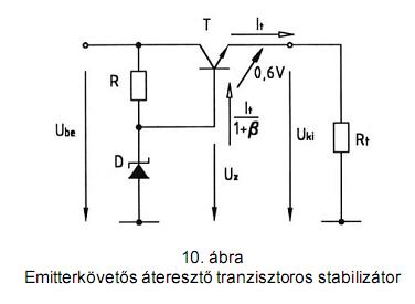

szerintem készíts egy áeresztő tranyós fesz stabilizátort. Ez elég pontosan tartja a feszt. Zebernek megfelel egy 2,1V-os zener. Tranyónak meg olyat válaszz, ami bírja az 1 A-t. Ha jól számoltam kb 700 ohmnak kellene lennie R-nek.

Az 1,5V-os kimenő feszültséghez 2,1V-os zener dióda kell, és 700 ohm körüli ellenállás. A 3V-hoz megépíted még egyszer ezt kapcsolást, de a zener 3,6V-os legyen, és az ellenállás pedig 400 ohm. A tranzisztor származhat bontásból is, az a lényeg, hogy bírja az 1A-t, és NPN legyen. Ezt az adatap alapján tudod meg. Ha nincs bontott tranyód, akkor BD139 is megfelel.Link Sok sikert az építéshez. Ha van még kérdésed, akkor szólj! (remélem, az R értékeket jól számoltam...)
Az ellenállásokat ne így számold, ha egy amper terhelőáramot javasolsz. Oda kell kb. 20-25 mA bázisáram is. Akkor a bemenőfesz mennyi kell, hogy legyen? Azt is add meg. "watt" pazarlás lesz ebből.
Ha meg nem lesz nagy terhelés , a zener vagy a LED bánja...
a számolásokat egy google-ban talált oldalról vettem. Ott azt írták példának, hogy 1A a terhelő áram, és ehez 5mA bázis áram szükséges. Bemeneti feszt azért nem írtam, mert a téma úgy indult, hogy 3-4V váltóáram...
Hát ja... a google az a google. Honnan is tudhatnák a katalógusadatot. Persze te is megnézheted nem csak ott , amit javasoltál, hanem a ...datasheetarchiv... oldalon. Aztán ne felejtsd el az (Ut-Uki) x 1 A-t sem, ami elveszik a BD-n, ha visszaszámolsz jó értékekkel, sok lesz neki.
