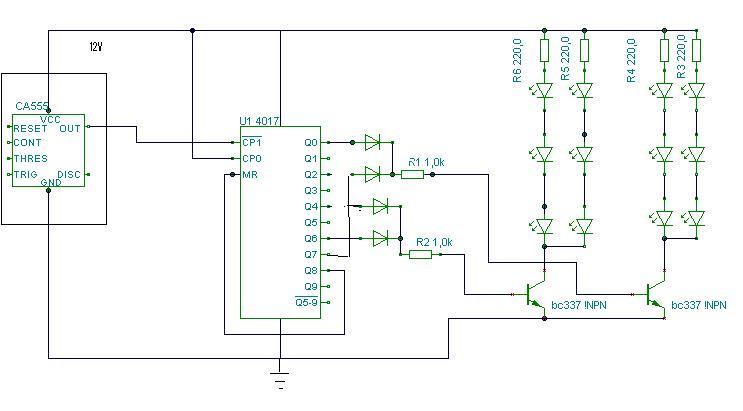

Hello 140(vagy kb ilyen számo +-10%) LED-hze kellene valami villogó.Ti mi ajánlotok??Semmi ötletem
(#) proba válasza örni hozzászólására (») Szept 25, 2008 /
Mennyi villogjon egyszerre ? Ritmusosan villogjon ,vagy véletlenszerűen ,futófény szerű legyen inkább, vagy csak egy villódzó "valami".

Hát, de mindegyikhez más hw és sw kell.
Mondjuk a legjobb szerintem, ha digitális multiplexerrel oldja meg az ember. (nekem bevált rgb ledes kijelzőnél, ahol a fényerő is változó volt).
Mondjuk 4094 esekből kirakni és spi-vel meg lehet hajtani.
A pwm-et szoftweresen le kell kezelni minden egyes led-hez. (ebben az esetben nagy teljesítményű uC fog kelleni).
Lehet érdemes lenne 16-os egységekbe foglalni.
A kivitelezés és hw felépítés nagyban függ attól is, hogy a ledek hogy lesznek elhelyezve. (és a költségeket is erőteljesen befolyásolja).
Mondjuk egymás mellett a 140 db ?
Milyen távol lesznek a ledek a meghajtóelektronikától.

Egy Tiesto embléma lesz belőle kék egyszinű LEDekel gondoltam(KB A\4-es)??????Ha küldesz kapcsolást akkor talán menni fog.
(#) ciw válasza örni hozzászólására (») Szept 26, 2008 /
Na a blokkséma. :yes:
(#) proba válasza örni hozzászólására (») Szept 26, 2008 /
Vagy 4017 ha betűnként akarod ugráltatni minden kimenet egy betü az utolsó meg az egész egyben.
Vagy a diódákkal tetszés szerint variálatsz.Itt csak az első és utolsó betű egyetlen ledcsoportját rajzoltam fel.

(#) proba válasza örni hozzászólására (») Szept 29, 2008 /
Bővebben .
Az első kockában lévő 555 a honlap astabil multivibrátora ,ez adja az ütemet .
A 4017 pedig egy olyan ic ami a bemenetén lévő órajel hatására mindig az egyel nagyobb számú kimenetére kapcsol +Ut-t .(mintha egy yackleyt forgatnál körbe körbe) Ezeket a kimeneteket tetszés szerint össze lehet diódás logikával kapcsolni.
Az utolsó fokozat egy tranzisztoros szintillesztő,mivel az ic kimenete nem terhelhető.Erre már szinte bármennyi ledet rakhatsz tranzisztoronként a három led egy ellenállás füzérek párhuzamos kapcsolásával.
A ledek elrendezése meg a "futás" módja a te fantáziádra van bízva .Annyi megkötéssel hogy ez az ic max 10 ütemet tud.(ha kevesebbet használsz belőle az utolsó utáni kimenetet vissza kell vezetni a reset lábára.)
Pl ha minden tranzisztorhoz egy betűt rendelsz akkor a betűk egymás után kigyulladnak egyesével.
vagy ha az első kimenethez az első betű tranzisztorát a masodikhoz az első két betű tranzisztorát .... kötöd egy diódán keresztül akkor egymás után gyulladnak fel a betűk és úgy is maradnak amíg végig nem ér a számláló.( sok led esetén lehet darlington tranzisztort kell alkalmaznod ,vagy ha egy kimenetről 3-.. tranzisztort hajtasz meg.
Érdemes próbapanelen megépíteni, mert így szabadon kísérletezhetsz a látvánnyal.
