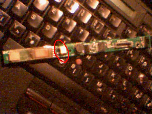

Helló mindenki!
Van egy IBM Thinkpadom, aminek hibás a képernyő invertere, és nem világít . Már nem elöszőr van javítva ezokból!!! egyszer már egy 50-esben volt az inverter javítás. Látszik is hogy nem eredeti a cucc, mert egy 150nF-os kondi lett cserélve benne (nem SMD kondit raktak be a helyére) egy darabig működött, de most megin szarozik nem tudom mit csináljak vele. : :nemtudom: . Már a képernyőt kibányásztam, másik fénymásoló inverterrel kipróbáltam, a képernyő hibátlan. Az inverteren amikor bevan kapcsolva viláít alul egy SMD LED zölden, de ettől ugyan úgy nem működik . A képen a pirossal jelölt kondi az ami cserélve lett, Segítsetek!!!
Idézet: c. téma ide áthelyezve. „IBM Thinkpad 770 Inverterhiba!!!”
