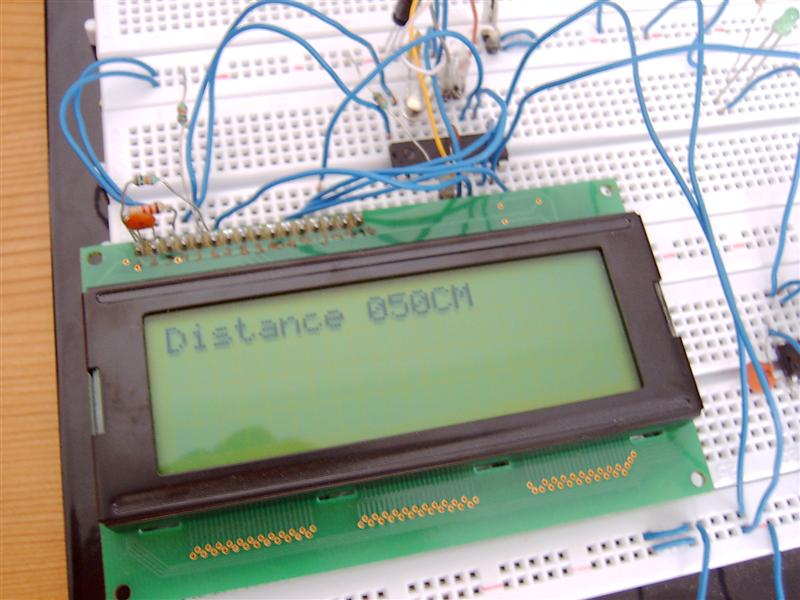

(#) Braf hozzászólása Okt 12, 2008 /
Befejeztem a 3 ultrahangos táv.mérő modult és írtam hozzá egy egyszerű sw-t. Odatettem egy 50cm-es vonalzót és a végére a kezem. Pont 50cm-t mutatott. Még a sw elég kezdetleges (pl 30cm alatt az égnek nem akar mérni...) de így is cm pontosan mér 30cm és 450cm között.
Modulokról pár szót: nagyon hasonlóak az srf04-hez de nincs rajtuk saját mcu.
A 3 modult majd 2db 16f628A fogja kezelni. 1db az időmérésért felel, míg a másik számolja az időből (és később a hőmérsékletből) a távolságot és felel a kommonikációért a "fő" cpu/mcu és a másik 16f628A fele.
(#) bbalazs_ válasza Braf hozzászólására (») Okt 12, 2008 /
Klassz lett!
Ezeknel nem lehet hasznalni a hangszorot mikrofonkent? Mindenkeppen ketto kulonbozo kell?
(#) Braf válasza bbalazs_ hozzászólására (») Okt 12, 2008 /
Lehet de akkor a 20cm alatti mérésnek lőttek mert miután "kiadta a hangot" az elektronika és átáll vétel módba a hangszóró még "rezeg".
Néztem most logikai analizátorral és maga a modul szépen megy akár 1cm-en is csak a feldolgozó sw a hibás valahol...
