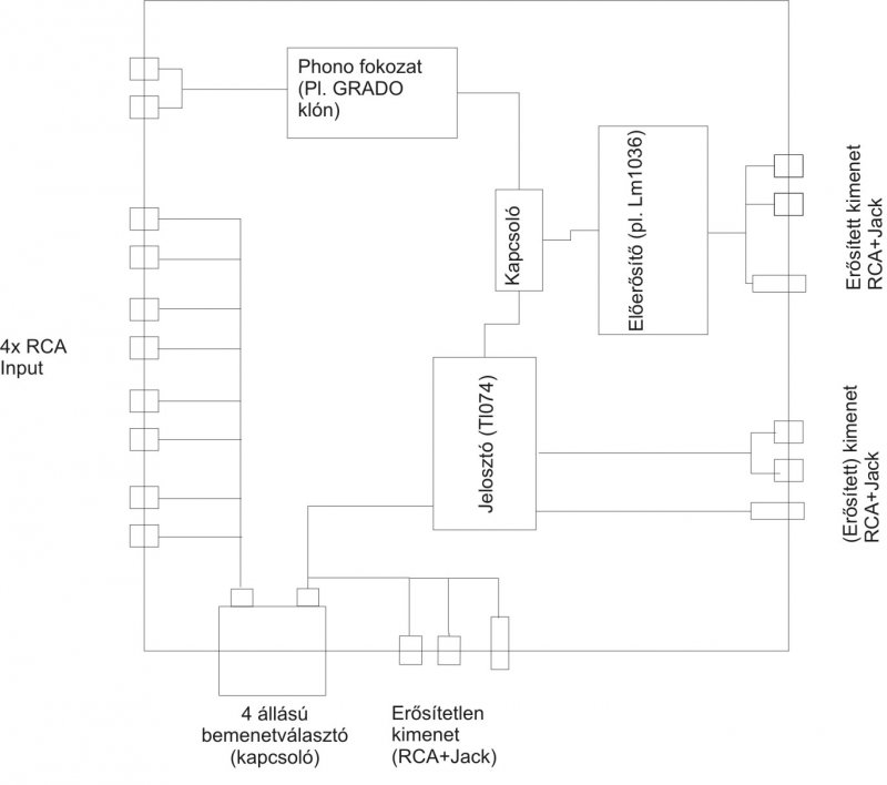

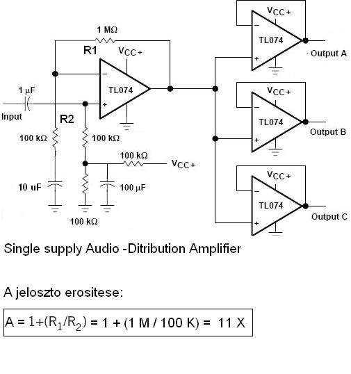

Szeretnék építeni egy minden az egyben előerősítőt. A lényeg, hogy a bemenet választó után, szeretném visszaosztani a jelet több kimenetre és egy valamilyen előerősítő fokozatra. A jel erősített szétosztásához kerestem kapcsolást és találtam is, a TL074-es adatlapján. erről szeretném a véleményeteket kérni, illetve bármilyen más megoldást szívesen fogadok. Tudom, hogy lehetne diszkrét elemekből is, de ahhoz tapasztalatlan vagyok. Egy másik kérdés, ha beleépítek egy kivezérlés jelzőt (LED-el), azt is ezután az IC után kössem? Mellékelem, hogy mire gondoltam és a kapcsolást is. Segítségeteket előre is köszönöm. (Bocs ha a topic felesleges, de kerestem és a TL074-el kapcsolatban nem találtam a fórumon ilyen témát.)
Gyanús volt nekem a kapcsolás, hogy nem célszerű így használni...
Utánanéztem, a TL074 adatlapján nem pont ez van. Ebben helyesen van a bekötés, de nem teljes. Nincsenek bekötve a táplábak. Azokat viszont úgy kell bekötni, hogy a Vcc+ lábat a Vcc+ -ra, a Vcc- lábat pedig a GND-re kell kötni. Így nem kell kettős táp hozzá. Kettős tápról is működtethető, de akkor viszont nem kell bele a Vcc+ pontra csatlakozó 100k, valamint a 100uF, és a vele párhuzamosan kapcsolt 100k helyett rövidzár kell. A bemenetre kapcsolt műveleti erősítő 10-szereset erősít, a kivezérlésjelzőt célszerű ez után kötni (nagyobb a jel, a kivezérlésjelző nem terheli a bemenetet).
Igen, mivel ott a visszacsatolásban a 100µF-os kondi.
Viszont, az a 100K-s osztó részt, a nem invertáló ágban én nem így tenném be. Azt kiszedném, és egy GND-VCC közötti fél-tápra húzó 100k-100k páros fél-táp pontját a nem invertálóra kötném. Ergo, a féltápról -+ rángatod el a feszültséget, mivel az 1µF-os csak DC komponenst veszi le.
A 100µF nem a visszacsatolásban van, az csak a fél táp hidegítőkondija.
"egy GND-VCC közötti fél-tápra húzó 100k-100k páros fél-táp pontját a nem invertálóra kötném." Ez most is így van a kapcsolásban, egy 100k-on keresztül. (Az a 100k kell a bemeneti nyugalmi áram beállításához, bár igazából 90,9k-nak kellene lennie. Ez a 100k mellesleg a bemenő jel terhelőellenállásaként is funkcionál. Ha nem lenne, a féltáp hidegítése váltakozó áramúlag rövidre zárná a bemenetet.)

Ha a képletben szereplő 1M helyett, vagy a 100K helyett beteszek egy 500K vagy 50K ellenállást + 500K vagy 50K-s potmétert, akkor tudom variálni az erősítés mértékét? Illetve lehetne-e vezérelni esetleg a kimeneteket valahogy, vagy azt célszerűen csak egy fesz. osztóval lehetne, a kimeneti oldalon?
Még egy kérdés. Úgy terveztem, hogy ezt a részt és az előerősítőt közös tápról hajtanám (mindkettőnek olyan +-15-18V körülire gondoltam), megpróbálok szerezni egy 2*12-es trafót (végső esetben tekerek). Ennek mekkorának kéne lennie?
Jelenleg van itthon egy sima 4,2VA 12v-os trafóm, ezzel ki lehetne próbálni? Kreálnék hozzá egy feszkétszerezőt, diódákból meg kondikból, ez jó ilyen célra, vagy nem véletlenül nem láttam audió kapcsolásokban ilyet...? Van még nagy toroid is, de az 24V-os, ha nem jön össze a 2*12V, megpróbálom azzal egytápról, bár az már súrolja a max. fesz határát, üresen olyan 35v körül jön le róla....
Igen,az R2 ellenállását érdemes változtatni. Ha 100k-nál nagyobb értéket teszel csökken az eredetileg 11x erősités, kisebb érték esetén pedig nő a képlet szerint.
Ha az A,B,C erősitőket kondenzátorral csatolod a meghajtó fokozathoz és ugyanazt a kapcsolási elrendezést használod mint a meghajtó fokozaté akkor külön beállithatod az erősitéseket. Vagy marad a feszültségosztás az egyes kimeneteknél (ez nem annyira előnyös).

Kép: Hivatkozás Amennyiben a jelosztot +/- taprol uzemelted akkor a kapcsolasi rajz modosul.

Igen,de a követő erősitők neminvertáló bemenetét is ugyanúgy ellenállásosztóval be kell állitani féltápfeszre,mint ahogy az elsőnél van. Ha a követő ic-k erősitését is 11xre állitod be akkor 11x11=121 a végső erősités. Ezt természetesen módosithatod igényeidnek megfelelően a képlet segitségével.
Értem. dehát teljesen aznos kapcsolás minden részerősítőre... hát ez túl bonyolult, akkor már kényelmesebb lenne több ICvel, de azért legalább 1-et megcsinálok így. Köszi
Ha a követőerősitők csak a jel szétosztása miatt kellenek 1x-es erősitésre beállitva akkor legegyszerűbb ha az edgard által feltett kapcsolást használod egy-az egyben.
Nem kell minden részerősítőre. Ha kihagyod az első és további fokozatok közé berakott kondenzátort, akkor egyáltalán nem is kell (legfeljebb a három utolsó erősítő nem hajszálpontosan féltápon lesz). Ha berakod a kondenzátort, akkor elég egy feszültségosztó és a három neminvertáló bemenetet arra az egy osztóra lehet kötni.

Egy kis eszköz van készülőben, amit egy Creative 5.1-es hangkártya front (zöld) kimenetére szeretnék rárakni. A házimozimnak van 5.1-es bemenete, meg van sztereo bemenete is ProLogic-kal. Most a kimenet simán csak ketté van csapva, így a hangcucc bemenet válaszóján tudok kapcsolni, hogy DVD-t nézek, vagy valami sztereo cuccot hallgatok. Így kettő már foglalt is. Kell ezen kívül kimenet egy fejhallgatóhoz is, meg ebben kis eszközben lesz egy FM transmitter MAX2606-os IC-vel (kocsiban már van egy ilyen, csak ezen nagyobb, teleszkóp antenna lesz, így az udvaron is tudom hallgatni).
Ez most így 4, ami eszembe jut, de nem biztos, hogy mind műv. erősítőt felhasználom, csak lerajzoltam mind a 7 kimenetre.
