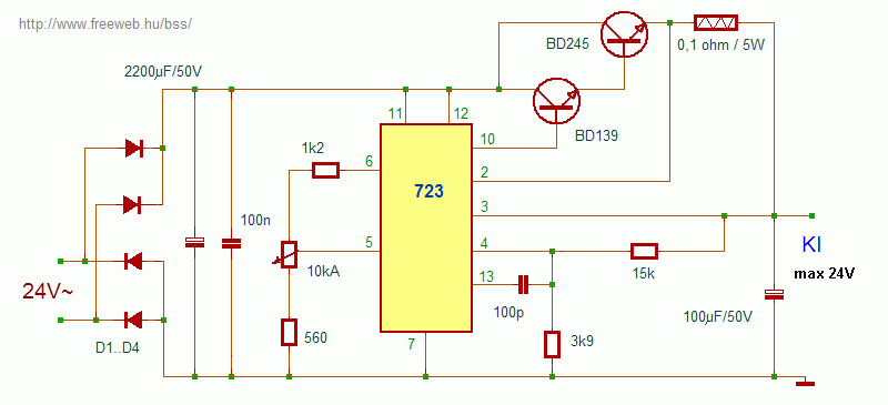

ezt a kapcsolást szeretném elkészíteni és csak 18Vot kapcsolnék rá..tehát a bemenő feszültsége lenne 18V akkor is működne?
Valamiért nem tudom megnyitni a linket... De elvileg a 723-as 9,5V-40V-ig működik. Úgyhogy 18V-ot szerintem direktbe is, persze meg kell méretezni.
alábbi kapcsolási rajzról van szó és akkor mit kellene átméreteznem rajta?
Számolgattam kicsit (de ha valaki leellenőriz, akkor lennék igazán nyugodt), és akárhogy nézem, az eredeti kapcsolás kb. 1,6 - 31V-ig tudott kimenetet szabályozni. Ez rendben is van, mert 34V körül kapott az egyenirányítás után.
A 18V gondolom váltó lenne, ahol a rajzon a 24V van. Amúgy igazad van, nagyon nem is kell átméretezni: a 6-os lábon kutya kötelessége 7,15V körüli értéknek lennie (ld.adatlap), az 5-ös láb 0,34V és 6,44V között állítható. Ez maradhat. A 18V váltóból kb. 25,5V egyenfesz lesz, így a 31V-os kimenetet nem fogja tudni, de szerintem a kimenetről visszacsatoló osztót lehetne kicsit bolygatni. Pl. ha a felső 15k-s tagot 8,2K-ra cseréled, akkor a kimenet 1,05V - 19,9V-ig állítható, és így marad 5,6V tartaléka a tranyóknak. Ez persze csak egy ötlet, de talán segít..
rendben van nagyon köszönöm a segítséget..elég lesz nekem a 18V körül kimenő feszültség úgyhogy inkább nem változtatok a kapcsoláson
Hello mindenki! Egy kis segítséget szeretnék kérni, építettem egy jó kis tápot (igaz nem áramkorláttal kapcsolatos kérdés), és arra lennék kíváncsi hogy ha kap 33V-ot a 11-12-es lábon az ic, akkor miért nem jön rajta (6-os lábon) a Uref=kb 7.2V. A segítséget előre is köszönöm. (mellékelem a rajzot).
Szia! Véletlenül nem 2,5V-ot mértél a 6-os lábon? A 7,2V-ot a 7-es lábhoz képest mérted?
hello! hát ez így nekem egy kicsit zavaros , csak azt tudom hogy ha megkapja az ic a tápfeszt. akkor a 6-os lábon kell jönni egy kb7.2V-os ref. feszültségnek. van valami ötleted?
Szia! A két kérdésem még mindig áll, de kifejtem, miért kérdezem. A feszültség két pont között értendő, és itt nem egyértelmű a közös pont. A 11-12-es lábon tényleg 33V lesz a kimenő közös ponthoz képest, de az IC a 7-12-es láb (+Us -Us) közti feszültséget látja, és a 7-es láb és a közös pont között van 4,7V (Z2). Vagyis az IC 33+4,7=37,7V-ot kap. Ez nem is lenne gond, de a ref. feszültséget is a 7-es lábhoz képest adja, vagyis ha a közöshöz képest mérted, akkor lejön a 4,7V, vagyis 7,2-4,7=2,5V-ot fogsz mérni. Szóval a kérdés az, hogy a 6-os lábat a 7-eshez képest mérted? Mert ott kell 7,2V-nak lennie.

Sziasztok. Ezt a tápot építettem meg anno, immáron 5A-en fut (3db 3055),az áram korlát is jó,viszont a - előfesz hiányában mindig minimum 3,5V kint lebeg a kimeneten. Most készítettem egy stabil 10V-os - feszt,amit leosztottam és bevezettem az ic 7-es lábán, és addig állítottam az osztó potiján még 0V nem lett stabilan a kimeneten. Így viszont az történt hogy 11V-ig tudom feltekerni a tápot. Adom a kapcsolásokat és a módosítást. ( eredeti tápkapcsolás ITT )
Hello, lehet, hogy nem ez oldja meg a problémát, de a feszültség beállító osztó alsó pontját is a negatív tápra kellene kötni.
Megpróbálom,és utána írok.
Átkötöttem,így a jelenleg benne lévő poti csak félúttól szabályoz,viszont most már 0-tól 30-ig (végre). Köszönöm a segítséget. (Már csak egy 10K-s heliot kell bele venni hogy finoman szabályozható legyen. )
