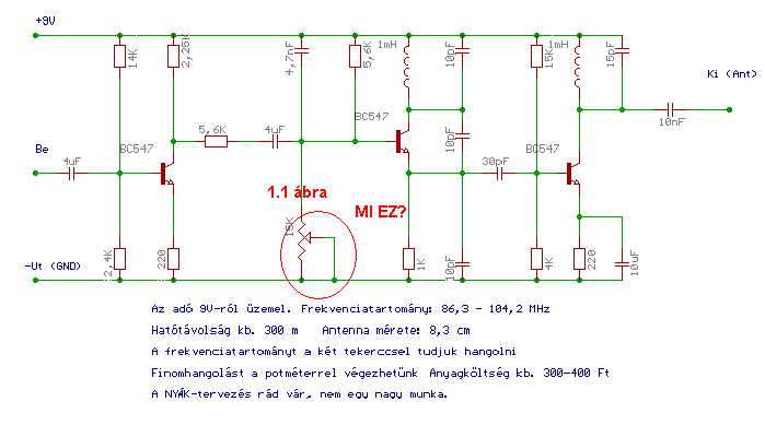

(#) edgar válasza T0m1c hozzászólására (») Okt 15, 2008 /
Valahogyan azok a tekecs ertekek nem igazan egyeznek a kacsolasi rajzon feltuntetett frekvencia ertekkel.
Parhuzamos rezgokor:
f = 1 /( 6.28 x gyokalatt L(H) x C(F))
Konnyebb szamolas:
f(kHz) = 5030 / (gyokalatt L(mH) x C(pF)
Vagy:
f(MHZ) = 5.03 / (gyokalatt L(mH) x C(pF)
Tovabba:
L (mH) = 25.3 / f^2 (MHz) x C(pf)
Peldaul ha a tekercs 1 mH es a kapacitas 10 pF,
akkor a rezgokor rezonanciafrekvenciaja:
f = 5030 / 3.1622 = 1590.6 kHz = 1.6 MHz
Ahoz , hogy neked a rajzon feltuntetett 86 -104 MHz frekvencian dolgozzon a tekercs erteke kisebb kell, hogy legyen.
Legyen a frekvencia 88 MHZ es a kondi 10p akkor a szukseges induktivitas ertek_egy mas egyenlettel:
L(MHZ) = 25300 / f^2(MHZ) x C(pF) =
= 25300 / 7744 x 10 = 0.3267 uH
Innen a rezonancia frekvencia:
f = 159.2 / (gyokalatt L(uH) x C(pF) =
= 159.2 / (gyokalatt 0.3267 x 10) = 88.07 MHz
Tehat lenyegesen kisebb erteku induktivitas kell !!

(#) T0m1c hozzászólása Okt 17, 2008 /
Hali,
Ahogy már mondtam kezdő vagyok csak egykét egyszerűbb kapcsolást csináltam meg eddig nagyon sok helyen utána is olvastam sok kezdő kérdéssel találkoztam mivel magam is az vagyok jobb lenne most összefoglalni mindent ebben kérném segítségeteket, amivel kéne kezdeni egy részletes termék listát írni, aztán beszélni egy-két elemről, majd a kapcsolásban felmerült kérdéseket összegeznénk:
(ha bármit is kihagynék vagy észrevételetek van akkor nyugodtan javítsatok ki!)
Terméklista:
¤ 1x - 1 k Ohm ellenállás
¤ 1x - 2,25 k Ohm ellenállás
¤ 1x - 2,4 k Ohm ellenállás
¤ 1x - 4 k Ohm ellenállás
¤ 2x - 5,6 k Ohm ellenállás
¤ 1x - 14 k Ohm ellenállás
¤ 2x - 15 k Ohm ellenállás
¤ 2x - 200 Ohm ellenállás
¤ 3x - BC547 tranzisztor
¤ 2x - 4 µF kondenzátor
¤ 1x - 10 µF kondenzátor
¤ 1x - 4,7 nF kondenzátor
¤ 1x - 10 nF kondenzátor
¤ 3x - 10 pF kondenzátor
¤ 1x - 15 pF kondenzátor
¤ 1x - 30 pF kondenzátor
¤ 2x - 1MHz tekercs
¤ 1x - 1db Antenna
¤ 1x - 9V elem
Kérdés:
¤ A BC547-es kondenzátor : PNP, NPN, melyik?
¤ A kondenzátorok elektrolit, igen?
¤ A tekercs így jó?: "1MHz tekercs"
¤ Az egyik elem (képet mellékeltem bekarikázva (1.1ábra) az mi?
¤ Az Antennának van valami külön adata vagy csak be megyek és kérnék x-cm hosszú antennát? És ebből 8,3cm vágjak le?
¤ A tekercs a legfontosabb, ezeket meglehet venni boltba vagy csak hozzá való anyagot tudok venni és saját magamnak kell megcsinálni?
¤ --> Ha magamnak kell megcsinálni akkor
Mit kell vennem, milyen anyagot? Átmérő?
hány "tekerést"? Mekkora külső átmérőjű? Milyen hosszú? A tekerések között kell kihagyni hézagot?
(1.2ábra)
¤ Végül van a kapcsoláson olyan, hogy "BE" (1.3ábra),
ezt hova kell kötni?
A kérdésekre a választ előre is köszönöm!
Szeretném ha egész mondatokban és lehetőleg áttekinthetően válaszolnátok, javítanátok ki!
Köszi üdv.: P.
(#) Dempsey válasza T0m1c hozzászólására (») Okt 17, 2008 /
Most csak hirtelen mert nem érek rá sajna!
A tranzisztor NPN. A "Be" az jel bemenetet jelent oda megy a mikrofon 1ik pólusa a másik a GND-re. A másik bekarikázott az egy potméter (változtatható ellenállás!)

(#) gg630504 válasza T0m1c hozzászólására (») Okt 17, 2008 /
BC:
http://www.hobbielektronika.hu/katalogus/alkatresz_174.html
Kondi: az első kettő elektrolit, a többi lehet kerámia.
Tekercs: mH, azaz millihenry.
1.1 ábra: beállító ellenállás, ( timmel, trimmel ) potenciméter. A csúszka és az egyik vége a földre ( - táp ) van kötve. Nem szabványos rajzjel.
Antenna: egyszerű vezetékdarab, lehet szigetelt. A 8 cm elég kicsi, még antennának is ezen a frekvencián
Tekercs: a menetek széthúzásával és összenyomásával hangolható. Már nem emlékszem milyent csináltam, talán 4-es belső átmérőre 5 menet vagy hasonló. Vastag, 0.8-as zománc szigetelésű huzalból öntartóra faragható.
Be: valamilyen hangforrás ( magnó, lemezjátszó, számítógép, stb. ) egy ( pl. bal ) csatornája. A földet is be kell kötni.
(#) Frankye válasza T0m1c hozzászólására (») Okt 18, 2008 /
A BC 547 nem kondenzátor, hanem tranzisztor. A rajzjeléből is kiderül, hogy PNP vagy NPN típus, ui. a PNP típusnál az emittert jelző nyilacska befelé mutat, az NPN-nél kifelé.
A kondenzátorok esetében általában (!!! tehát nem mindig és feltétlenül !!!) a µF-os értékűek elektrolitok. Ha nem, akkor azt külön jelezni szokás a kapcsolási rajzon, vagy a magyarázatban.
A "megahertz" frekvencia mértékegysége, rövidítése MHz (tehát a megát jelző m, és a Hertz-et jelző Hz-ból a h nagybetű.) A tekercsek induktivitását Henry-ben mérik, rövidítése H. Itt a szorzót jelölő m nem nagy, hanem kicsi, és ezért nem Mega, hanem mili. Így a tekercs mH-vel jelölt.
Az antennára vonatkozóakat az előttem szólók leírták.
A tekercseknek nem tekerésük, hanem menetük (menetszámuk) van, ez a szabatos szakmai kifejezés.
Ugyancsak tekercshez: A tekercs készítésekor a legritkább esetben a külső átmérőt adják meg, gyakoribb a menetek belső átmérőjének meghatározása.
A többit az előttem szólók leírták.
Nem kioktatásnak szántam a fentieket, hanem hogy tanulj belőle, remélem, ebben segítettem.
