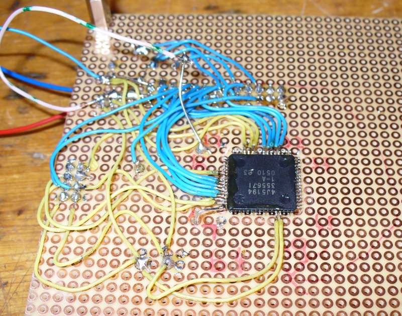

Megvettem az Atmega128-as IC-t. Jelenleg fel tudom programozni, de egy led villogtatót még nem tudtam elindítani rajta...
Elég érdekes volt összehozni a próbapanellal... Kétoldalú ragasztószalagot rányomtam a tetejére, és így "háttal" ragasztottam fel a NYÁKra, utána már csak türelemjáték ráforrasztani vezetékeket Vettem már egy félmarék logikai IC-t, ha beindul a proci, akkor ki tudom próbálni a RAM-ot, meg a logikát amit kitaláltam...
