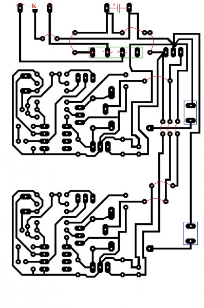

ami meg a nyáktervet illeti, újraterveztem:

„ami meg a nyáktervet illeti”
Nem jó, de határozottan jobb mint eddig. A csillagpontoknak az elkó lábain kell lenniük.
Bár látok rá esélyt hogy a valóságban működhet, de felelősséget nem vállalok érte.

akkor most ha átrakom a csillagpontokat a puffkondira, akkor jó lesz? tessék mond meg! és egy kérdésre még mindig nem válaszoltál: 4700 µF elég lesz?

Mekkora puffer kell? Hát, megtudod a szerkezet áramfelvételét, vagy megsaccolod. Ez alapján megkeresel egy egyenirányítással foglalkozó cikket, leírást akár itt a HEn vagy bárhol máshol, ahol meg van adva a számolási képlet, de beírom ide neked. :nezze:
R*C>=5*T
Ahol T a periódus idő (kétutas egyenirányítás esetén 100Hz, 0,01s)
R a rákapcsolt ellenállás ez ki kell számolnod. U=R*I ból, tudod mekkora bemeneti feszültséget kapsz az egyenirányításból U=Ubemeneti váltófeszültség *gyök2- 1,4V Az áramot vagy megsaccolod az áramkörből, vagy leméred, vagy megnézed a stabilizátorod maximális áramát.
Ebből kifejezed a kondenzátor kapacitását. Ha nagyobbat teszel nem baj. A kondenzátor feszültségtűrése másfélszerese legyen az egyenirányítottnak legalább, a több itt se gond.
