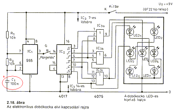

(#) T0m1c hozzászólása Okt 21, 2008 /
Hali
A bekarikázott rész milyen alkatrész pontosan!
Gondolom kondenzátor elektroit? Mértékegység?
Kösz előre is!
(#) Csaplar válasza T0m1c hozzászólására (») Okt 21, 2008 /
polarizálatlan 100nF-os kondenzátor

(#) aderka válasza T0m1c hozzászólására (») Okt 21, 2008 /
Úgy hívják Kramia kondenzátor.
100 nF-os.
Nincs + ill. - oldala

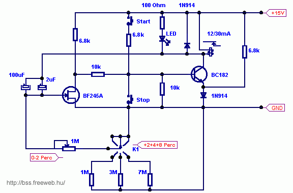

(#) Csaplar hozzászólása Okt 21, 2008 /
Helló!
Lenne egy béna kérdésem.
A BSS elektronika honlapján találtam a mellékelt kapcsolást. Időzítőt szeretnék készíteni.
A problémám, hogy nem látom az ábrán hova és hogyan kell bekötni a relét.
Be tudnátok rajzolni esetleg?
Köszi és üdv
(#) Imi65 válasza Csaplar hozzászólására (») Okt 21, 2008 /
Be van rajzolva, a tranyó kollektorkörében van. Párhuzamosan a diódával.

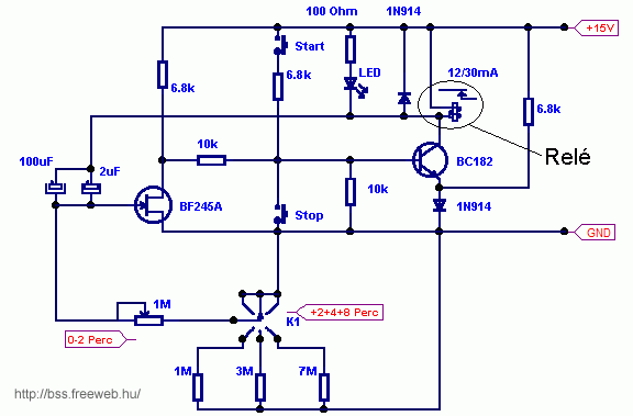

(#) Medve válasza Csaplar hozzászólására (») Okt 21, 2008 /
Vagyis itt..
