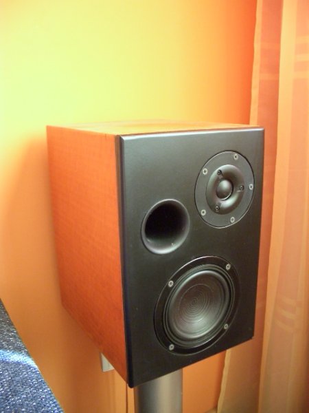

Sziasztok én ezeket építettem pár éve ,mindent saját kézzel csináltam elejétől a végéig.Somogyi és TVR hangszórókkal csináltam.A frekiváltót is jó minőségű kondikból és légmagos tekercsekből építettem fel.A kisebbik doboz rétegelt lemezből van a nagyobbik pedig tölgy furnéros.Mindkettő 19 mm-es anyag.

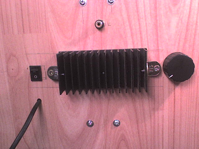

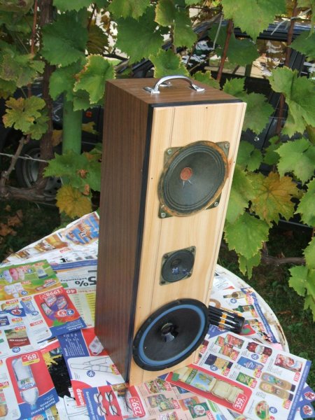

Készítettem egy tekintélyes méretű hangdobozt a műhelybe zenehallgatásra. A mély egy Videoton HA20/12K, a magas pedig egy kis Sokol rádió hangszórója+vele sorba egy 1µF MKP kondi. Mindez egy 30L-es zárt dobozban kapott helyet. Az egyszerűség és az olcsó elkészítés miatt TDA2030A-s végfok került bele (KIT-ből), egy 120VA videomagnó trafó társaságában. Várom a véleményeket: Müszi

Ez már munka. Végre nem papírdobozokba és szekrényekbe építesz. Csak rájössz lassan, hogy az esztétika is fontos.

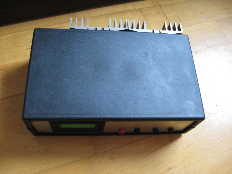

Elkezdtem a labortápomat, egyenlőre csak a dobozolásnál tartok, de gondoltam felteszek néhány képet hogy hogyan haladok hátha valakit érdekel!
Jól fog kinézni! Gratula!
