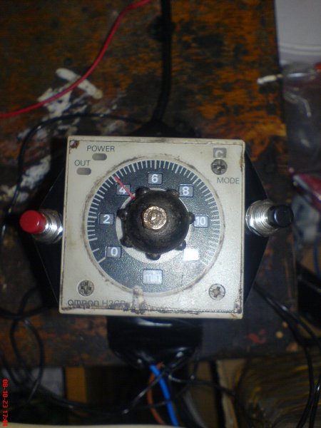

(#) Ricsi89 hozzászólása Okt 23, 2008 /
Helló
Ma összedobtam a levilágítómat. Nem egy nagy dolog. A lámpa valamilyen arcbarnítóból való, amit egy Omron időrelével kapcsolok. Minden adott volt hozzá. A kis nem használt cipőtartóból kivettem a polcot, helyére gipszkartonból vágtam egy polcot, melynek a közepébe vágtam még egy lyukat a plexinek. Erre megy rá a lap és a nyák. Nem egy nagy dolog, de tökéletesen működik. A lámpának olyan fénye van, hogy bevilágítja az egész műhelyt, ha nincs előtte semmi. Így amikor megy elé van rakva egy gipszkarton darab. A lámpának kell két perc míg elkezd teljes fényerővel világítani. Még így is kb 5 perc alatt megvan a levilágítás. A lámpa burkolatára 500W van írva. Hú amikor megláttam... Még fűteni is lehet vele olyan meleg. :yes: Az időrelén a két gomb az indításhoz és a leállításhoz van, ha netalán valami gond lenne. Még nem használtam.
(#) Abukodonozo válasza Ricsi89 hozzászólására (») Okt 23, 2008 /
Ügyes cucc! Honnan volt az ''arcbarnitó''?
(#) Ricsi89 válasza Abukodonozo hozzászólására (») Okt 23, 2008 /
Kösz.
Hát ez a lámpa már egy jó ideje egy dobozban porosodott egy szekrény tetején. Most hogy kellett valami lámpa eszembe jutott, hogy valahol lennie kell egy ilyennek. átkutattam az egész házat és végül rátaláltam.
köbzoli: Tudom, hogy nem szabad belenézni. Valamikor még valami szemüveg is volt hozzá, de az már eltűnt. A fényéből úgyis látom hogy megy.
(#) kaqkk válasza Ricsi89 hozzászólására (») Okt 24, 2008 /
Nagyon jó ! De azért a következő projekt egy ajtó legyen a szekrénykére !

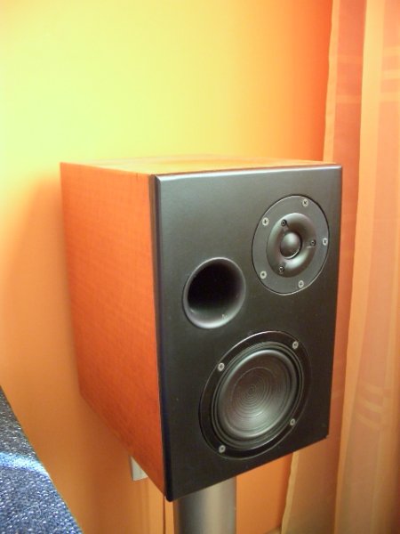

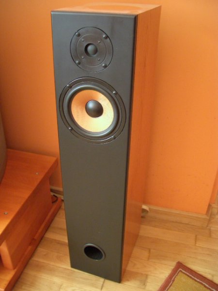

(#) szarvaspeti hozzászólása Okt 24, 2008 /
Sziasztok én ezeket építettem pár éve ,mindent saját kézzel csináltam elejétől a végéig.Somogyi és TVR hangszórókkal csináltam.A frekiváltót is jó minőségű kondikból és légmagos tekercsekből építettem fel.A kisebbik doboz rétegelt lemezből van a nagyobbik pedig tölgy furnéros.Mindkettő 19 mm-es anyag.

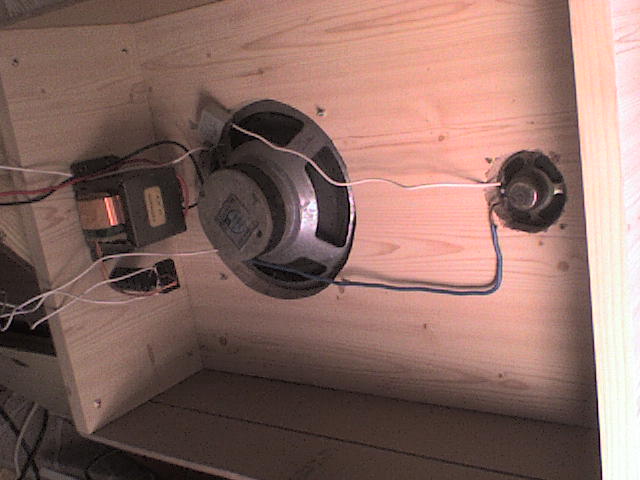

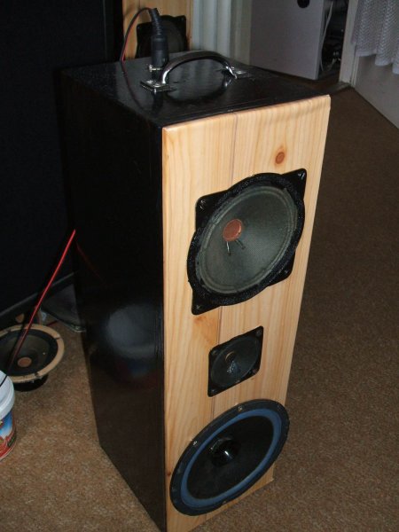

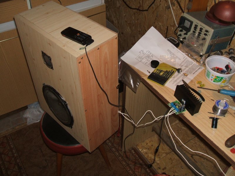

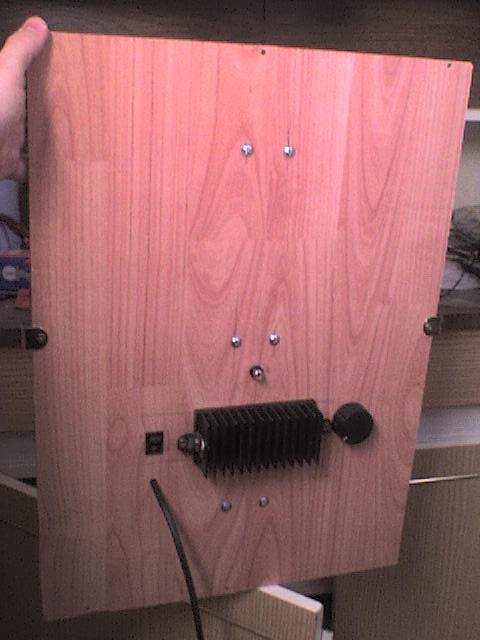

(#) Müszi hozzászólása Okt 24, 2008 /
Üdv mindenkinek!
Készítettem egy tekintélyes méretű hangdobozt a műhelybe zenehallgatásra. A mély egy Videoton HA20/12K, a magas pedig egy kis Sokol rádió hangszórója+vele sorba egy 1µF MKP kondi. Mindez egy 30L-es zárt dobozban kapott helyet. Az egyszerűség és az olcsó elkészítés miatt TDA2030A-s végfok került bele (KIT-ből), egy 120VA videomagnó trafó társaságában.
Várom a véleményeket: Müszi
(#) Müszi válasza Müszi hozzászólására (») Okt 24, 2008 /
Még képek....
Végül köszönet illeti Lamalas barátomat, hogy jó tanácsokkal látott el az elkészítés folyamán.
(#) Topi válasza Müszi hozzászólására (») Okt 24, 2008 /
Ez már munka. Végre nem papírdobozokba és szekrényekbe építesz. Csak rájössz lassan, hogy az esztétika is fontos.
(#) Ricsi89 válasza kaqkk hozzászólására (») Okt 24, 2008 /
Köszi. Nagyon lezárni nem igazán lehet, mert iszonyatosan melegszik. Egy kis szellőzés kell neki. Most egy gipszkarton van elé berakva amikor megy, úgy hogy egy kis rést hagyok, hogy a meleg kijöhessen.
(#) Müszi válasza Topi hozzászólására (») Okt 24, 2008 /
Most megvoltak hozzá a megfelelő ezközeim, és ami nagyon fontos, a TÁGAS hely
Tegyél bele ventillátort és furkáld meg az oldalát hogy a meleg távozhasson! Mondjuk a balodalon alul befujatnád
a hűvös levegőt és a polc alatt kifurkált lukakon
távozhatna a meleg.
(#) Zoli_bácsi válasza Ricsi89 hozzászólására (») Okt 24, 2008 /
Később, meg építs egy fénycsöves levilágítót Nagyon megéri. Nálam a közelébe sem ér a HGLI lámpásnak. HGLI-vel világítottam 8 évig. Most áttértem a fénycsővel készült berendezéshez, és sokkal jobb, és biztonságosabb.
Üdv, Kedves fórumtársak.
Kipróbáltam a hűtést, de akkor nem indul be a lámpa. Csak akkor indul el, ha melegszik. Ahogy kikapcsoltam a ventilátort egyből be is indult. Szóval hűtés kilőve. Amúgy is a sarokban van befelé fordítva valamennyire a falhoz. Ez még csak ideiglenes megoldás. Majd ha lesz anyagon, akkor csinálok egy normálisat.
ManGroove: majd ha sok pénzem lesz csinálok egyet, de most pénz szűkében vagyok. Talán nyáron majd.

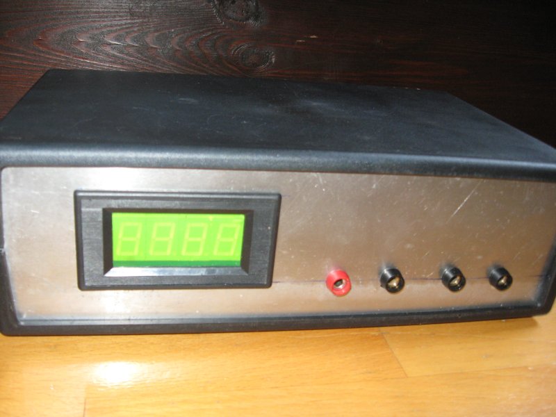

(#) yello hozzászólása Okt 24, 2008 /

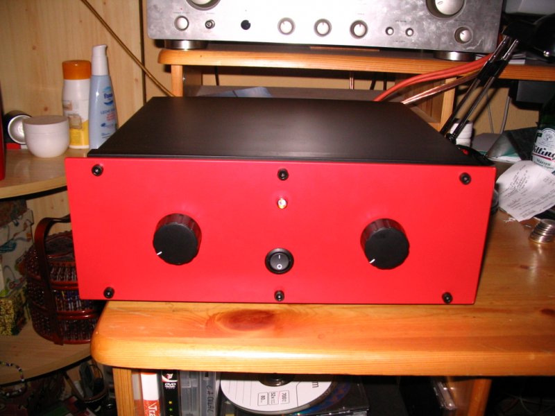

Elkezdtem a labortápomat, egyenlőre csak a dobozolásnál tartok, de gondoltam felteszek néhány képet hogy hogyan haladok hátha valakit érdekel!
(#) vicsys válasza yello hozzászólására (») Okt 24, 2008 /
Jól fog kinézni! Gratula!

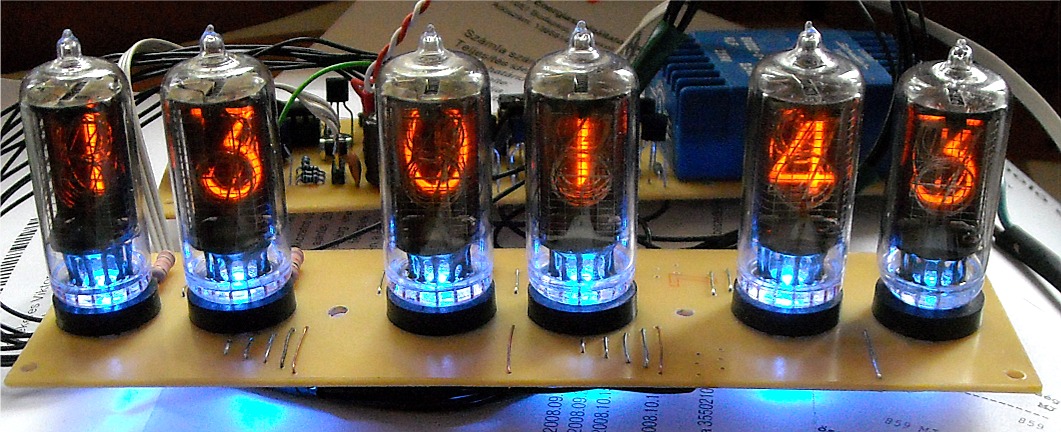

Én most fejeztem be egy nixie órát...
(#) MolnarG válasza vicsys hozzászólására (») Okt 24, 2008 /
Jól néz ki, én is most tervezgetem az órám. IN-14 -es cső? A cső alatt az a fekete karika az amit a csőhöz adnak?
(#) vicsys válasza MolnarG hozzászólására (») Okt 24, 2008 /
A cső: CD66 típus és a karika fixen van a lábakon. Amolyan távtartó szerűség.
(#) lapose válasza Ricsi89 hozzászólására (») Okt 24, 2008 /
Nekem is van ilyenem!
Azért fűt ennyire, mert abban a kerámiarudakban van az előtét ellenállás(ez sajnos nem fojtótrafós)!
Én jártam úgy vele, hogy közel raktam a panelhoz, és a fólia meghullámosodott a hő miatt!
Azt lehet esetleg csinálni vele, hogy kívülre rakod az ellenállásokat, hogy ne bent fűtsön!

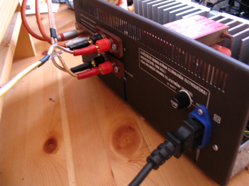

(#) kefe13 hozzászólása Okt 24, 2008 /
TDA7294 extrák nélkül, meglepően jól szól A ház egy kukázott rft dekk háza , volt... kapot egy 4mm vastag alu lemez előlapot, + némi akrilt, szinterre nem futotta :S
