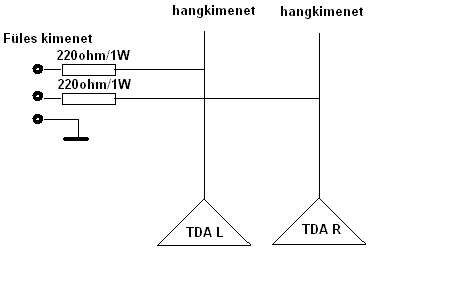

A közelmúltban megépítettem életem első TDA7294-es IC-s erősítőjét. Tervezem, hogy megépítek még egyet, és igy kapok egy sztereó erősítőt.De igazából nem is ez a lényeg. Szeretnék fejhallgató kimenetet tenni rá. Amatőr vagyok a dologhoz, de úgy tudom hogy pár ellenállást kell a kimeneti jel és a fejhallagtó kimenete közé tenni. Ha valaki tudna e témában segíteni, azt nagyon megköszönném.

Jól tudod a fejhallgató ajzat és a TDA hangkimenetei közé sorosan bekötsz egy-egy 220Ohm/1W-os ellenállást .

Én megnövelném azokat az ellenállásokat 330-470 Ohmra...A hangszoró kimenetet pedig relével választanám le.

Gondolom a nagyobb ellenállások jobban 'védik' a fejhallgató hangszóróit, azáltal hogy nem engednek nagy jelet rájuk.A hangszóró kimenetekre kötendő relével azt akartad mondani, hogyha bedugom a fejhallgatót, kikapcsoljanak a hangszórók? Ha erre gondoltál, akkor azt már megoldottam. :yes:

A skicc, csak az elv bemutatását célozta. A legegyszerűbb ha a jack ajzat un. hangdoboz leválasztó kivitelben kerül beépítésre. Ja igen, kevertem a TDA-t egy másikkal. Valóban magasabb értékű ellenállás javasolt.

Sajnos ekkora teljesítményű erősítőnél azok a leválasztó érintkezők alkalmatlanok (nagy átmeneti ellenállás miatt) a feladatra, érezhető minőségromlást okoznak. Ezért írtam relével.

Bocsi, hogy beleszólok, de ez csak a jackalj minőségén múlik. A xar érintkezés kinai holmi esetén nyilván igaz, de van a piacon profi csatlakozók is... Példáúl ilyen, vagy ilyen.
