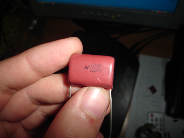

van egy pufferkondi és vele párhuzamosan egy 100nf-os kondenzátor. Ezt ha jól tudom kerámiakondi szokott lenni. nekem valamilyen poliészter kondenzátorom van(a képen) 1600v-ig. Ezt betehetem a kerámia helyére?
