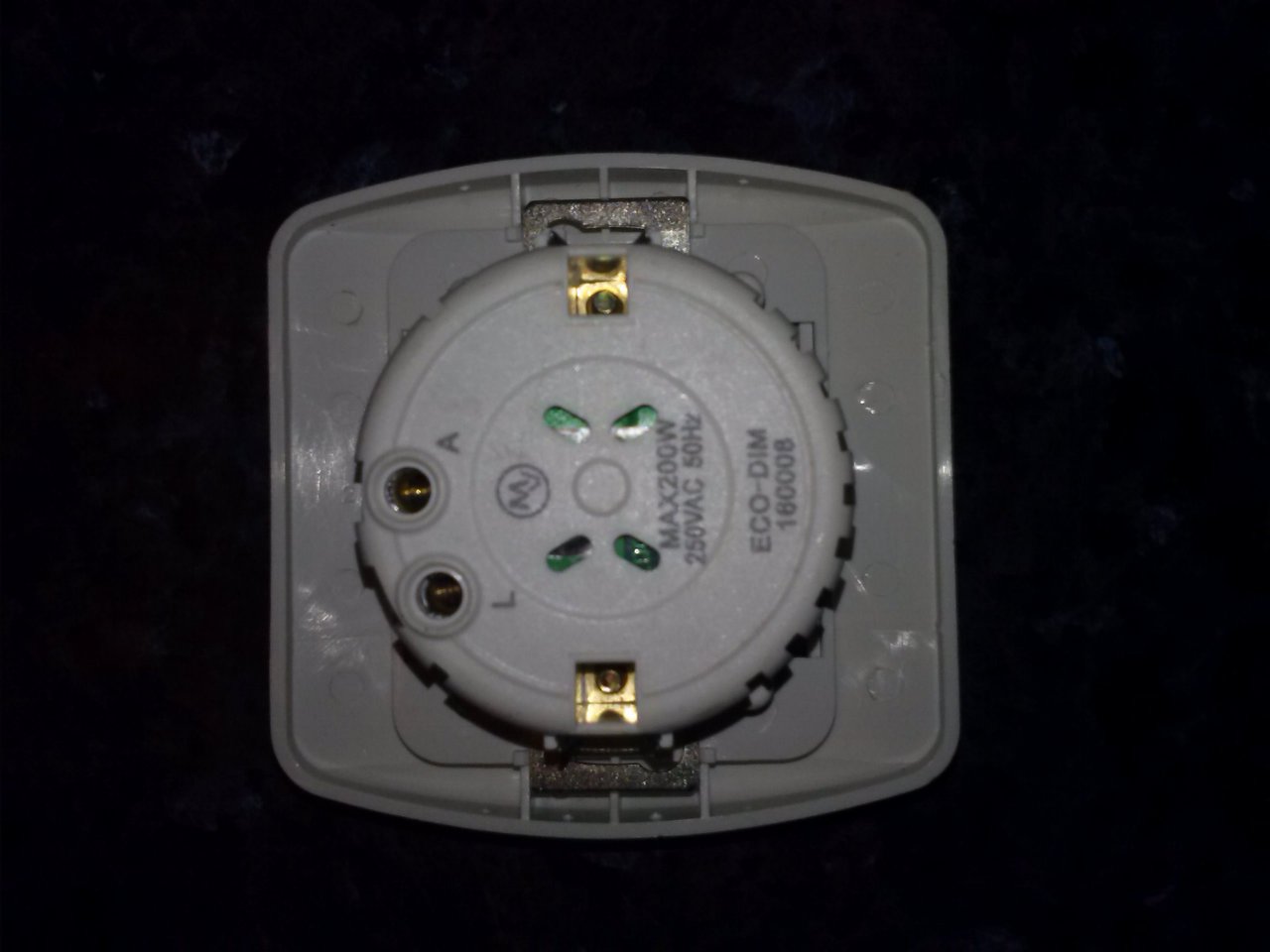

(#) szaki112 hozzászólása Dec 30, 2015 /
Helló!
Ezt a fajta fényerőszabályzó lámpakapcsolót, hogy kell bekötni?
Milyen színű vezetéket hova kössek???
(#) Bakman válasza szaki112 hozzászólására (») Dec 30, 2015 /
Az egyik vezetéket az L-be, másikaz az A-ba. Az A megy a lámpába, az L az állandó fázis.
A hozzászólás módosítva: Dec 30, 2015
(#) szaki112 válasza Bakman hozzászólására (») Dec 30, 2015 /
Nem értek a villamossághoz, nekem négy vezetékem van. Mind szürke színű :-o..... akkor ilyenkor?
Onnan, ahol a négy vezeték van, hány lámpát lehet kapcsolni? Ha egyet, akkor abban két részt lehet kapcsolgatni? Annak a kapcsolónak van testvére, amivel szintén azt a lámpát lehet kapcsolni?
A szobában egy darab mennyezeti lámpa van amiben 5 db sporlámpa van téve. Semmi más.
Ilyesmi lámpa van felrakva amit csatoltam.
Lehet, hogy leválasztókapcsoló van bekötve. Semmi gond, lehet használni a kapcsolót, de elég nehéz lenne elmagyarázni, hogyan keresd ki melyik vezeték micsoda. Inkább hívj egy villanyszerelőt.
