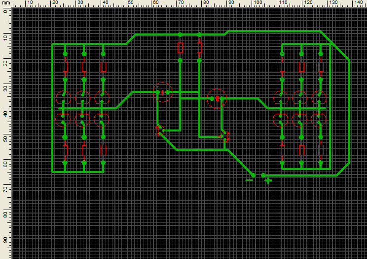

Heló. Megrajzoltam egy FBI villógónak a nyáktervét.Pls nézze meg vki, hogy jól-e csináltam..kézdő elektros vagyok első nyáktervem előre is kösz :help:
(#) proba válasza revert145 hozzászólására (») Dec 8, 2008 /
Ahol keresztezik a zöld vonalak egymást ott átvezetés van.A kapcsolási rajz szerint csak ott van átvezetés ahol pont van.A nyákon ezeket a "kereszteket " vagy az alkatrészek lábai között,vagy átkötéssel szoktuk megoldani. (itt ha nagyobb lábtávolságú kondikat választasz -vagy széthajtod- a kondik lábai között össze tudod kötni a tranzisztor bázisokat az ellenállásokkal úgy hogy nincs keresztezés.)

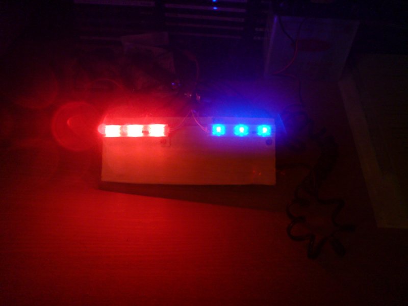

megépítettem az 555-es ic vel üzemelő ledes villogót.
A kapcsolást a Bss forumon találtam.
A ledfüzérek helyett 12V-os superflux ledekből álló modulokat kapcsoltam rá.
Első nekifutásra egy piros és egy kék modul került a vezérlő panel kimeneteire, de így is bitang fényerővel villognak.
12V-ról módosítás nélkül stabilan működik.
Megpróbálok 3-4 modult a kimenetekre kötni, hátha úgy is működni fog.Bővebben: Link

Én is elkészítettem az fbi-os kapcsolás nyáktervét.
Eagle-el terveztem meg.
Majd a jövő héten érkezik az alkatrész és akkor meg is építem a kapcsolást.
bár én ehez is inkább super flux ledes modult kapcsolok majd rá.

Átterveztem a nyákot, mert voltak gyerekbetegségei.
Azt hiszem ez a változat már jobb lesz.

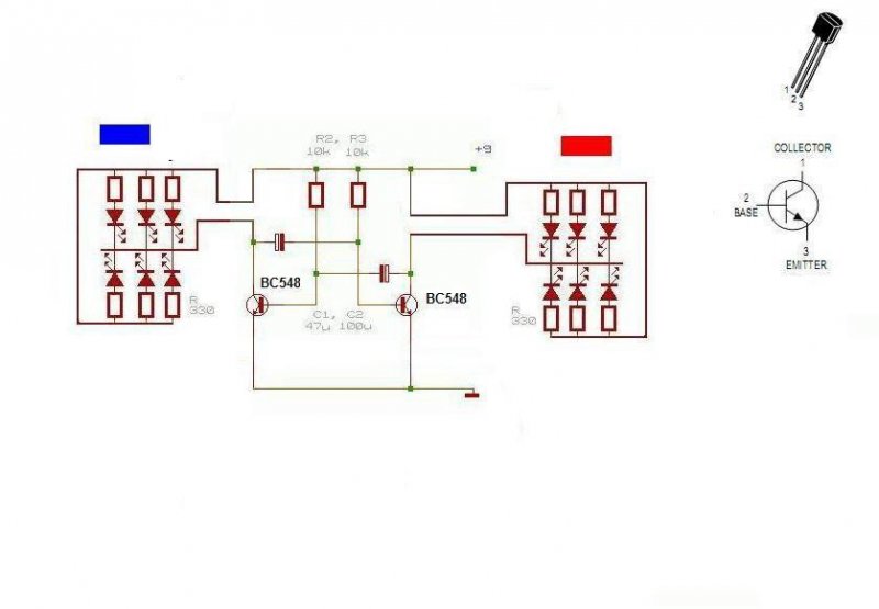

De megépítettem a 2 db BC548 tarnyóból felépülő kapcsolást. Bővebben: Link
Ennek a villogása nem olyan intenzív, és szimetrikus mint a bonyolultabb kapcsolásé. (és valszeg több ledet sem bír el )
Bár én a 100µF-os kondi helyett is 47 µF-os kondit tettem be.

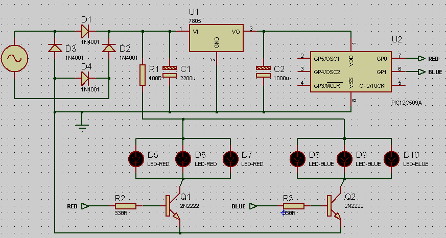

Proteusban összedobtam egy pic-es kapcsolást. Amint a videón látszik, van benne tripla, dupla és szimpla villogás is, azokat variálja. kérés esetén fel tudom rakni a pic programját, és a proteus fájlt is. A táp része azért ilyen, mert kerékpár hátsó kiegészítő lámpát akarok belőle csinálni, és dinamóról fog menni (elvileg 2,5V - 9V tartományban). Hétvégén csinálom meg és tesztelem is élesben.

(#) mrb válasza Fonyod21 hozzászólására (») Dec 17, 2008 /
Kapcsolás, program mellékelve, pic programozásáról bővebben a Pic miértek, hogyanok topicban

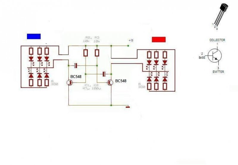

Az lenne a kérdésem az FBI villogóval kapcs. , hogy találtam 2 féle kapcsolást is. Az eggyiken ellentétesen vannak kapcsolva a LED-ek , a másikon meg egymás után. Mi a különbség? Nekem így semmit nem mond, mert a lényeg ugyan az sztem, vagy nem?. Meg akarom építeni haverom Trabijára, de csak sima led-ekből, semmi extra, arra elég az is. A villogást itt is tudom a kondi kapacitással befolyásolni ugye? Pár napja építettem egy 2 szívből álló villogót és ott nagyon jól bevált a kondival, ahogy felváltva villannak fel.
Még vmi, ahol ellentétesen vannak a LED-ek, ott az a vezeték mi, mert nem értem. Talán egy csomópont?
Előre is köszönöm
(#) _JANI_ válasza m.gyula3 hozzászólására (») Dec 18, 2008 /
Variációk egy témára!
Ez a kapcsolás, akol a LED-eknek külön áramkorlátozó ellenállása va...nlott.
Ez a kapcsolás, akol a LED-ek sorba vannak kötve és úgy kapcsolódna...nlott.
12Volt esetén a második kapcsolás előnyösebb.
„Még vmi, ahol ellentétesen vannak a LED-ek, ott az a vezeték mi, mert nem értem. Talán egy csomópont?
Igen! :yes: Csak lemaradtak róla. A ez megtévesztő lehet...

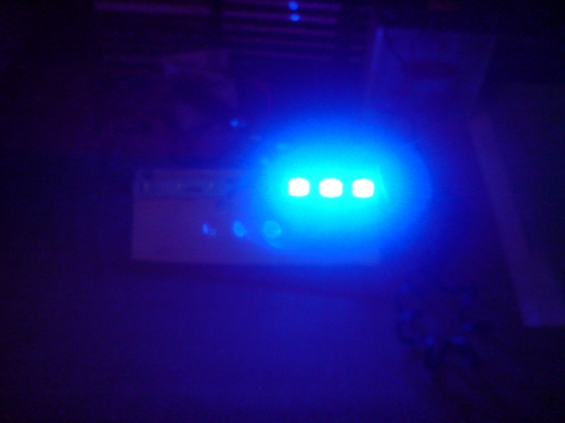

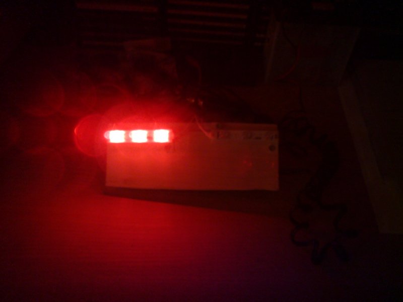

(#) Fonyod21 hozzászólása Dec 20, 2008 /

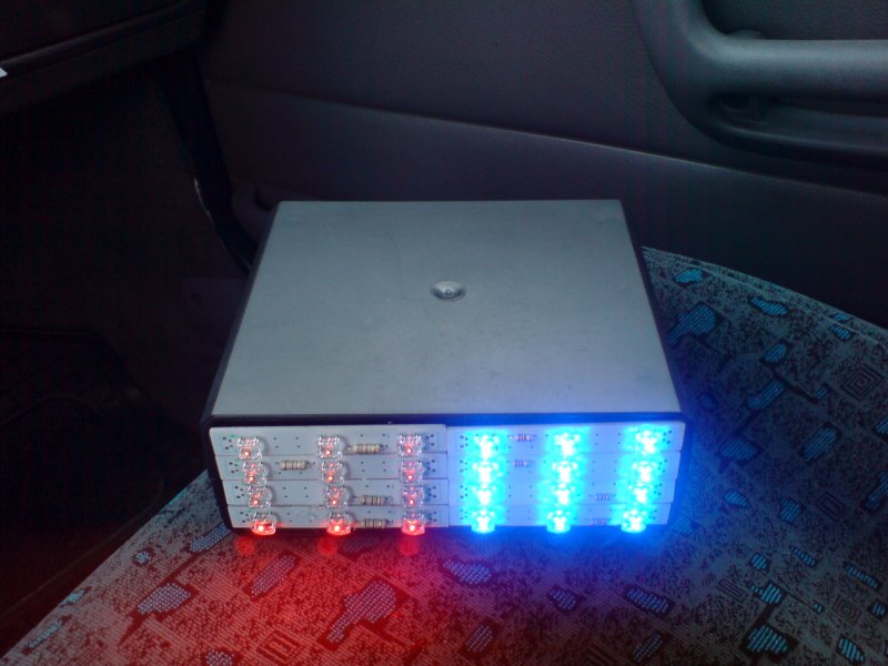

Akkor elkészült a villogó ledes projektem:
Nagyon jó fénye van, főleg éjjszaka.

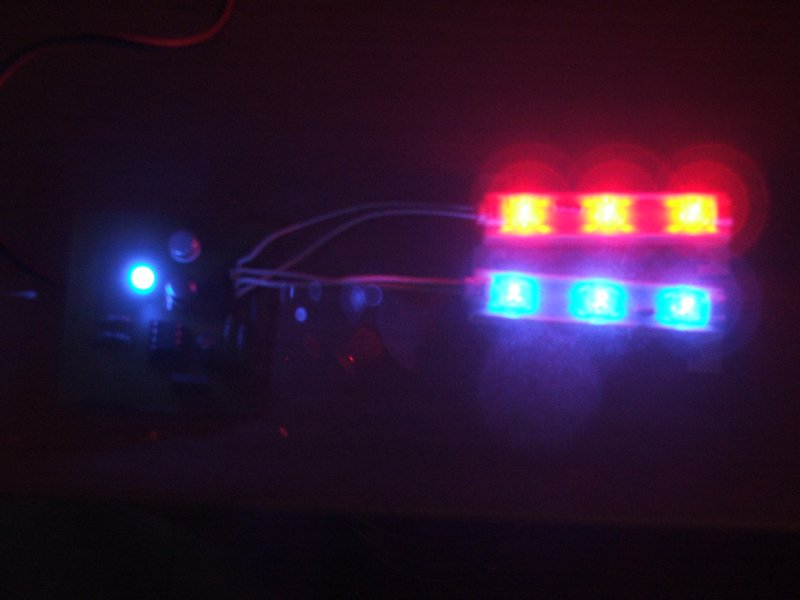

(#) Fonyod21 hozzászólása Dec 21, 2008 /
Akkor a teljes villogó szerkezet:
A szélvédő feletti négy ledcsoportot a Bc 548-as tranyókból felépülő kapcsolás vezérli.
A dobozoltat az 555-ös Ic köré épített áramkör
