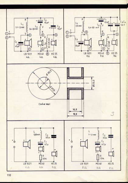

(#) frissadam hozzászólása Jan 12, 2009 /
Hi mindenki!
Egy kis segítség kellene. Van egy 4ohmos hs280 hangváltóm.Át kellene alakítanom 8ohmosra . A tekercseknél nem tudná megmondani valaki hogy milyen drót,és hány ment van rajtuk?A mellékelt ábrán a felső hangváltókról lenne szó.
Kösz előre is!

(#) Bassmester válasza frissadam hozzászólására (») Jan 12, 2009 /
Szerintem jobban jársz ha az eredeti helyett tervezel és építesz egy újat, az adott hangszórókhoz
(#) pl13 válasza frissadam hozzászólására (») Jan 12, 2009 /
Tényleg értelmetlen másolni őket.

(#) frissadam válasza pl13 hozzászólására (») Jan 12, 2009 /
Én is így vagyok ezzel.De valaki venni akar tőlem egy párat.És gyárit szeretne kézhez kapni.Nekem 4 ohmosak vannak, már mint hangváltó,és a hangfalban viszont 8ohmos sugárzók.Vagy új váltót csinálok, vagy átépítem eredetire,a kérés szerint. Ha valakinek van építő jellegű ötlete egyedi beállításra, mert már csinált ilyet, szívesen meghallgatom.
No én nem szórakozok tekergetéssel, kész tekercseket használok, az értékek meg adottak.
És hol lehet orion hangváltó tekercseket venni? A mélyé az vasmagos....
(#) frissadam hozzászólása Jan 13, 2009 /
Az h adottak a tekercs méretek az mit takar? Olyan tekercs kell ami a hangváltó rajzán szerepel? Vagy van más bevált érték?

(#) Bassmester válasza frissadam hozzászólására (») Jan 13, 2009 /
Lehet kapni gyári tekercseket, melyeknek adott az induktivításuk, nem kell méretezni, csévét esztergálni, tekergetni, méregetni. Bár vásárláskor nem árt egy erre alkalmas multiméterrel ellenőrizni az értékeket.
Az hogy konkrétan milyen szűrőkapcsolás kell és milyen értékű alkatrészekkel, az a hangszórókon múlik. Nem túl egyszerű jól méretezni, de nem is lehetelen. Ehez a hangszórók átviteli karakterisztikájával és még egy-két lényeges adattal kéne mindenképpen tisztában lenni.

(#) pl13 válasza frissadam hozzászólására (») Jan 13, 2009 /
Az érték és a méret szavak nem rokonértelműek.
Az értékek adottak, pl. 0,4-0,5mH, ilyen induktivitású tekercset pedig lehet készen beszerezni.
Az egész hangsugárzó mondható elhibázottnak, gyakorlatilag az Orionnak nem volt olyan hangsugárzója, ahol a hangváltót valóban a hangszórókhoz méretezték volna. A HS-280-at értelmes megodlásként kétutassá kellene alkakítani, egy 3kHz-től legalább hansználható magashsszel, és ehhez a verzióhoz váltót tervezni. Persze nem úgy, ahogy karpi gondolja, mert az semmi jóra nem vezetne, attól még az Orioné is jobb megoldás.
