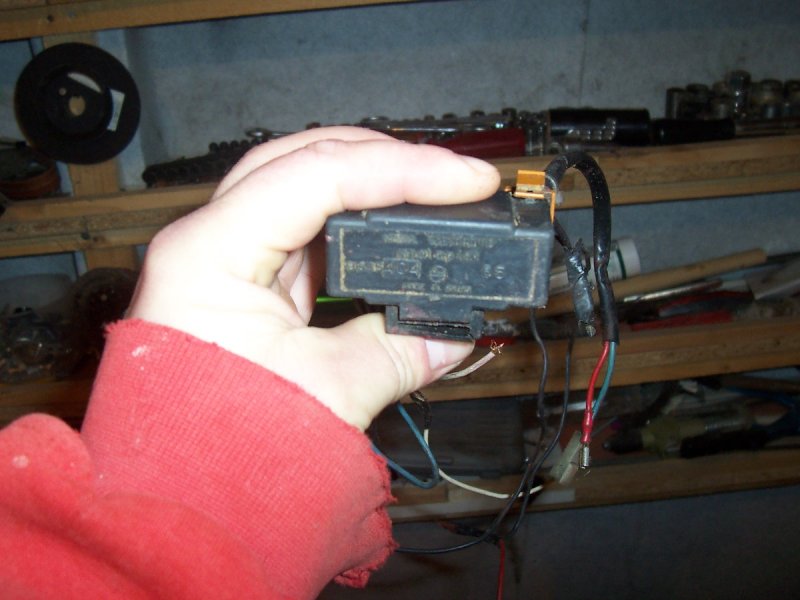

Nagyon megörültem hogy van ez a jó kis fórum ![]() Segitséget kérnék tőletek,problémám a következő vettem tavaly egy Gilera kz tipusu 125ös mocit amin a kábelezés sajnos kukás volt,,most kezdem felépiteni,,a blokkból 5 szál kábel jön ki,2 sárga ami elvileg a feszabályzó váltóáramára megy ,de javitsatok ki ha tévedek,1 fekete ami elvileg a test lenne?1fehér ,és 1 vékonyabb kékfekete,,adok képet amin látszik az 5 szál és a trafó ami lenne most tettem rá,ami a lényeg lenne hogy eljussak az 5szál-tól a trafóig ill a szikráig a többit rendberakom,van az 5 szál ezen müszerrel tudok mérni,, egy feszabályzó,, egy trafó,,és amit nem tudok hogy mi lehet,köszönöm előre is!Minden jól jön..

helló! Afesszabályzó úgy van ahogy gondolod, megy még rá egy állandó áram(+) ,egy gyujtásáram(kapcsolt áram).Az aluháznak kell egy jó test
A gyojtás lábkiosztása: piros stekker: kék:leállitás, fekete:test, piros:trafó fehér stekker: üres ,kék:gerjesztőtekercs, fekete: jeladó
a trafó a kép alapján nekem gyanus. ha nem eredeti , lehet hogy van benne elektronika és az akkor nem jó ide.néhány tized ohm ellenállást kell mutatni a primer oldalnak. ,akkor O.K (cdi trafó)

megpróbálom öszeszedni,,tehát a fekete kocka a stekker aminek egyik oldalán a kék a leálitógombhoz megy,a fekete testre a piros pedig a trafó bemenő csatijára,aztán a másik oldala amin 2szál van a kék a gerjesztőtekercsre és a fekete a jeladóra megy,,és itt kérek elnézést a tudatlanságomért, a gyujtótekercsből a 2 sárgát kilőve már csak 1 fekete és egy kék vezeték van (a fehér vezetéket egy üresjáratviszajelző égőhöz irják ez nem kell ide,,elvileg),,ezek a stekker kék ill fekete vezetékéhez csatlakoznak?ez az ami kérdéses.. a feszabályzó elvileg a 2sárga a váltóáram, a +jelzése megy biztin keresztül az aksira, és a ./ .jelzésü oda ahol a gyujtást bekapcsolom szintén a+áramkörbe kapcsol?köszönöm és várom válaszod ha ezek megvannak elvileg beindul ![]() további szép napot,üdv |
