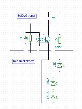

Egy olyan áramkört szerettem volna készíteni, aminél egy LED világít, ha a telefonkagyló felemelt állapotában van. Kis keresgélés után meg is találtam egy erre a célra szolgáló kapcsolást, amit csatoltam is(telefon_aramkor.pdf). A kapcsolás működik, azonban a következő probléma merült fel: 3 telefonvonalra szeretnék ilyen jelzést csinálni. Megépítettem a 3 áramkört, közös tápellátással. Amikor egyetlen telefonvonal van rákötve, akkor külön-külön az összes működik, a 3 LED-ből csak 1 világít, azonban ha 2 vonalat is rákötök, akkor mindkét áramkör LED-je világít, ha valamelyik telefonkagylót felemelem...
Van valakinek ötlete, hogy mi lehet a hiba, és azt hogy tudnám kijavítani? Előre is köszönöm a választ.

(#) proba válasza tothmiki hozzászólására (») Jan 13, 2009 /
Én kb így csinálnám .A bejövő fővonalra rátennék egy optot annak a kimenetére meg szinte akármit köthetsz .
Ha te szereled a hálózatot akkor a maradék két éren a jelzéseket is el lehet küldeni.
Amire ügyelni kell, az opto polaritása.Az ellenállás 47 ohm körüli .(esetleg az optoval párhuzamosan nem árt két-három nyitóirányú dióda ) A hangminőség nem fog romlani azt nem befolyásolja számottevően.
Bocs nem igazán értem,de ha az a célod hogy CSAK ott világitson a led ahol beemeltek ,akkor minden érdelkelt telefonnal köss sorba egy ledet (olyan módon ahogy az opto ledjét javasoltam ) ehez még külön táp sem kell.
Ezzel a kapcsolással nem tudod szétválogatni a telefonokat, mert a vonalfeszültség minden ponton leesik .Mivel ez a kapcsolás azt méri ,készülékenkénti szétválogatást semilyen módon nem tesz lehetővé.

(#) proba válasza llaci56 hozzászólására (») Jan 13, 2009 /
Háét ezt most teljesen nem értem.
A feladat a készülék BEEMELÉSÉT kívánta érzékelni.A csengetést tuti túléli ,ha nagyon nem bízol benne akkor az optoval köss sorba egy plusz 10-20 ohmot.ekkor a 47 ohm egy kicsit növelendő.
Az opto polaritása azért fontos mert beszélgetéskor/készenlétkor a vonalon DC 6-50 volt van.
És igen az optoval párhuzamosan NYITÓirányba javasoltam a két-három diódát ,mert rajtuk 1,2-1,8 V esik maximum igy megvédik az optot a tuláram miatti feszültségnövekedéstől.természetesen a záróirányú dióda is kell.(csengetés).
Ez a kapcsolásnál tényleg egyszerre világítanak a ledek,ezért irtam a másodikban ,hogyha nem a bejővő vonalra ,hanem a készülékek elé rakja akkor szelektívvé válik.(ha az opto helyett egy ledet rak akkor egyébb segédtáp sem kell.
(#) Sebi válasza proba hozzászólására (») Jan 13, 2009 /
Én így csinálom: LED (vagy optó LED) + antiparalel dióda + párhuzamos 470n kondi, ez a komplexum - megfelelő polaritással - sorosan a telóval. A csengető váltó nagy része átrohan a kondin, még a mechanikus csengő esetében sem lép fel túlfesz, és a beszédátvitel is jobb.

(#) proba válasza proba hozzászólására (») Jan 13, 2009 /
Bár tüzetesen nem vizsgáltam ,a beszédet kondi nélkül sem volna szabad befolyásolnia, (a diódákat/ledet a vonaláram teljesen kinyitja tehát a hang elvileg gond /torzítás nélkül átmegy rajta.) de azért tetszik. A csengetést viszont még biztonságosabbá teszi.
