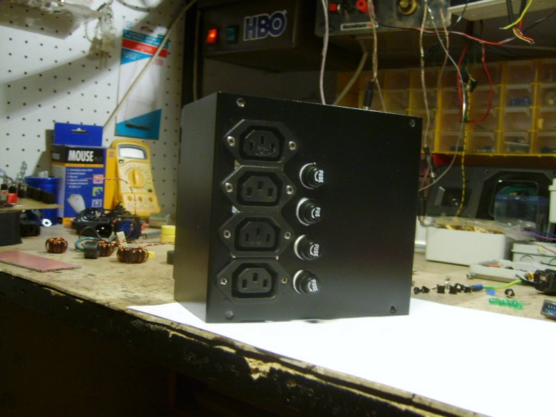

Tegnap mutattam már pár képet a 4csatornás dimmerem alapjairól, már majd nem kész pár kép
Öregem! Mind ha gyári lenne! Egy dolog nem tetszik csak. az a 4db bizti lehetett volna egy sorban a 4 tápcsatlakozóval.
Rányomtam a téma olvasása előtt a képnézetre, és látom ezt a munkát, akkor még nem tudtam, hogy ki készítette, de majdnem biztosra vettem, hogy valaki, aki vagy igen ráért, vagy sok LED-je volt otthon. Sejtettem, hogy Te követted el, Topi.
Hadd kérdezzem meg, hogyan kötöd be a LED-eket? 50-50-et sorosan (antiparallelbe) és 1-1-ben rá a 230V-ra, vagy egyenirányítassz, hogy ne villódzon picit sem?
Kiszámolom a reaktanciát majd mekkora kondi kell, egyenirányítok pufferelek és úgy rá a LED-ekre.
50db-ot sorba, majd a három 50-50-50-es csoportot párhuzamosan. Így olyan 60mA-el kell majd hajtanom a ledeket. Most így gyorsszámolva ez kb. olyan 4,5K lesz a 680n-val.

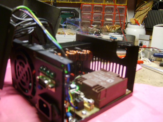

Szép a munkád, de én hiányolom a szürést. Egy síma fázishasításos fényerőszabályzó mellé is eléggé ajánlják a szűrést.
Legegyszerübben tudom ajánlani a bemeneti csatlakozó kicserélését szűrés félére. Amugy hangtechnikába csunyán bele tud szólni. Szép munka! Egyszer én is építek majd, de én 3 fázisra akarok, mert jelenleg a város lámpái 2*4db 1kw os és mindig 3 fázisról megy.
Igazad van a szürésel kapcsoltban, a tekercsek ma kerültek beépítésre, amint láttad a képeken a hűtőbordán volt kettő csavar szürke távtartóval ott kapott helyet még egy nyák amin a tekercsek vannak,

dbase tessék a képek a zavarszűrőről
A 3 fázisút is mutasd meg arra gondoltam konkrétan.
Tettél kondit is, mert szerintem csak akkor ér a tekercs is valamit. Úgy L-c tag.És nem mindegy a méretük sem.Szerintem.
persze kondit is raktam , persze hogy számít az értékük is, 100µF kondi 100mH tekercs képet mindjárt csinálok a nagy dimmerről

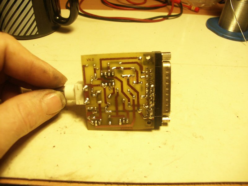

Ma delutan csinaltam ezt a lpt porton müködö oscilloszkop kiserletet. Egy tlc459 es ad atalakitoval van megoldva,a picoszkope csalad szoftveret hasznalja. A dokumentacio egy nemet oldalrol szarmazik. A megepitese 3 oarat vett igenybe a nyakvasalastol kezdve a befejezesig,ugy hogy kozben telefonon beszelgettem egy baratommal 3 oran keresztul,alkatreszeket keresgeltem hozza es fat hasogattam. Müködni müködik,viszont valami nem ok,valami zavart oszeszed,jelforrasal egyenlöre nem probaltam.
Ez egész jó lett!! Specifikációt, doksit kaphatunk hozzá? Érdekelne a dolog.
A doksi lelöhelye: a 2 -4 csatornas valtozatnak a rajza scope2k4 nevü programban telepites utan megtekinthetö,ez a szimpla valtozat pedig az alabb melleket linken elerhetö!
Link Sajnos mint utobb kiderült ,nallam a nyomtatoporton csak 3 volt körüli feszültseg van amitöl a cucc instabil lesz,javasolom az ic külsö stabilizalt 5 voltal valo ellatasat.
Közben megtalatam a programba mellekelve pdf formatumba a 2k4 es valtozat doksijat amit feltöltök az erdeklödöknek.

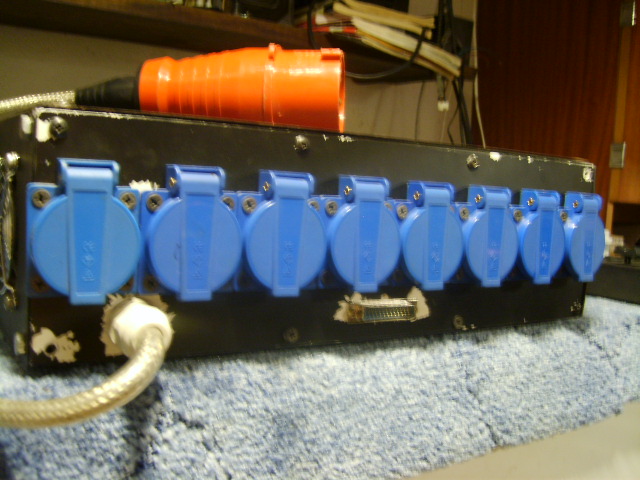

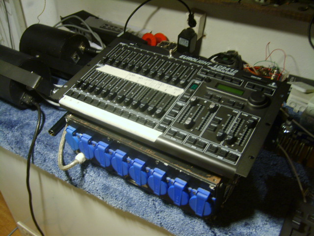

dbase a csináltam képeket a 3fázisú dimmeről, meg amivel vezérelni szoktam hát amint látod az első vezérlőt is én építettem, aztán vettem egy behringert. Ez a dimmer 2 éve készült, azóta sokat volt használva ami látszik is rajta de nem hagyott még cserben pedig volt olyan amikor túl volt terhelve, BT139-es triakok dolgoznak benne ha jól emlékszem 16A tudnak, 4 ventilátor gondoskodik a hűtésről elég nagy szél van a készülékben a hőmérő a borda hőmérsékletét méri.
és képek vezérlővel
