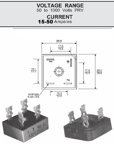

A greatz híd pedig (egyenirányító?) MIC (KBPC3510) csat kép.
