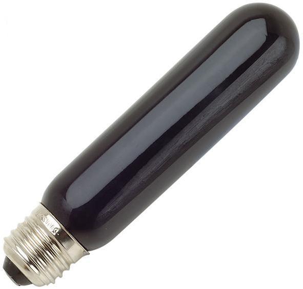

(#) epe1104 hozzászólása Jan 19, 2009 /
Rengeteget olvastam itt az ilyenolyan UV csövekről...
Viszont létezik UV izzó.
25W-os, kb 700ft. Nem kell se gyújtó, se semmi.
Csak egy sima foglalat.
Ezzel is el lehet érni a kívánt hatást szerintetek???
(#) Sir-Nyeteg válasza epe1104 hozzászólására (») Jan 19, 2009 /
A lényeg az, hogy UV-A legyen. Általában sajna a legegyszerűbbnek pl a rovarlámpák látják a népek, de az általában csak simán kék. Ez is ilyennek tűnik.
(#) epe1104 válasza Sir-Nyeteg hozzászólására (») Jan 19, 2009 /
Ahamm...
És ez szerinted??
http://href.hu/x/7y49
(#) Cunici válasza epe1104 hozzászólására (») Jan 19, 2009 /
Még én is kezdő vagyok e téren,de mivel előbb azt írta Sír nyeteg, hogy UV A legyen, (ez pedig az ) sztem ennek jónak kell lennie. A kérdés már csak az , hogy 24w mihez elég erre válaszojon valaki légyszives.
(#) catchke2ro válasza Cunici hozzászólására (») Jan 19, 2009 /
Olyat írtak ebben a topicban valahol, hogy elvileg két UV LED-del is meg lehet oldani, úgyhogy szerintem ez nem lehet akadály.
Max egy kicsit tovább tart.
Ez jó!
Valaki már rakott be képet, hogy ilyennel csinált, és működik is neki. Esetleg a gond, h egyenletes levilágításhoz távolabb kell tenni az UV-t. Kb 20+cm.
Időt nem tudok írni hozzá.

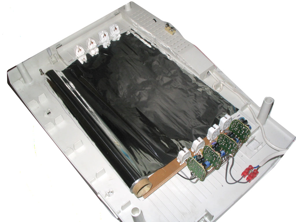

(#) lidi hozzászólása Jan 24, 2009 /
Ma befejeztem a levilágítóm bővítését, kapott még két csövet. Így már 4 világít benne. Kompaktfénycső elektronikák hajtják egyenként a csöveket. A négy cső viszont elég szépen melegítette már a dobozt, úgyhogy kapott még egy kis ventillátort is. Érdekes hogy az alufólia szélessége pont akkora mint a csövek hossza, mintha csak nekünk készült volna További érdekesség még a ventillátor fotója: úgy néz ki mintha plexiből lenne a lapátja, pedig sima fekete műanyag. Forgás közben lett lefotózva, és derítésként kapott egy kis vaku villantást. Ezért lett ilyen a kép. A csövek azért vannak ilyen közel, mert 10 - 15 cm széles nyákokat szoktam csinálni max.
(#) vicsys válasza lidi hozzászólására (») Jan 24, 2009 /
Szép munka! Bár az a szigeteletlen vezeték elég meredek... :shocking:
(#) lidi válasza vicsys hozzászólására (») Jan 24, 2009 /
Köszi. A szigeteletlen vezetéken filóztam énis, hogy húzzak-e rá zsugorcsövet, de végül elvetettem, mivel az elektronikán sincs szigetelés, és ott is ott van a hálózati fesz. A vezeték meg elég merev rézhuzal, magától nem fog összeérni.

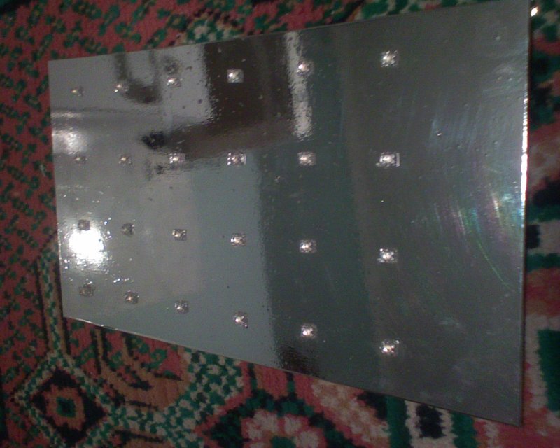

Én meg elkezdtem az új levilágítóm építését
eddig jutottam ma (a táp és az időzítő a jövő hétre marad )
remélem hétvégéig megjön a megrendelt lcd
24 db szuperflux led került bele (5 csipes 100mA os)
(#) lidi válasza kaqkk hozzászólására (») Jan 25, 2009 /
Hát ez érdekes. Ledeknél van értelme tükörnek ? Azok eléggé egy irányba világítanak nem ? Majd lőjj egy képet úgy hogy van rajta egy írógéppapír, kíváncsi vagyok mennyire egyenletesen oszlik el a megvilágítás erőssége.
(#) zomatt válasza kaqkk hozzászólására (») Jan 25, 2009 /
Én pedig arra lennék kíváncsi, hogy hogyan csináltad azt a ledes lapot? Üdv.
(#) kaqkk válasza zomatt hozzászólására (») Jan 25, 2009 /
Egy sima műanyag lapot kifúrkáltam a ledek lábainak
megfelelő 5*5 mm es távolságban (4 lábú led) aztán
tükör fóliát ragasztottam rá a lukakat a fólián átszurkáltam
egy varrógép tűvel és beleraktam a ledeket .
A bekötés még nincs készen de ahogy halad még teszek fel képeket .
(#) zolee1209 válasza kaqkk hozzászólására (») Jan 25, 2009 /
Szia! Csak kérdezem, mert nem tudom. A tükörfólia tükröző része nem vezetei az áramot?
(#) kaqkk válasza lidi hozzászólására (») Jan 25, 2009 /
Hát jól belegondolva tényleg nem sok értelme van
a led alá tükröt rakni de ha már volt itthon (maradt a fénycsöves levilágítóm után) és jól is mutat ezért beletettem .Ártani biztosan nem árt ,és még azon is gondolkoztam :ha véletlenül nem lesz elég egyenletes
a fényeloszlás akkor még éppen belefér 3db f8t5blb is
az alá már kell a tükör
(#) kaqkk válasza zolee1209 hozzászólására (») Jan 25, 2009 /
Én sem tudtam (azt hittem alu fólia) de megmértem
az ellenállását egy kis darab-nak a fényes és a ragasztós oldal felől is és nem mutatott vezetőképességet
És ezek a LEDek mennyit fűtenek egyébként? Kell nekik extra hűtőfelület, vagy elég tok, meg a lábak?
semmi hűtés nem kell nekik
