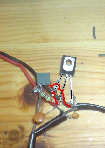

(#) bigbazsi hozzászólása Jan 21, 2009 /
hello küldek pár képet lécci írjatok ha valamit rosszul csináltam meg előre is kössz
(#) moltam válasza bigbazsi hozzászólására (») Jan 21, 2009 /
Ne használj vezetékeket csak lábra lábat forrassz
(kivéve a tekercs)Minél rövidebbek a lábak annál jobb.
(#) deguss válasza bigbazsi hozzászólására (») Jan 21, 2009 /
Ugyan azt a hibát követitek el sorra.
de amugy jól raktam össze????????
(#) vicsys válasza bigbazsi hozzászólására (») Jan 21, 2009 /
Nem. Az összes ligő-lógó vezetéket szedd ki. Az alkatrészek lábait kell egymáshoz forrasztani, bekötő vezeték nélkül.
(#) bigbazsi válasza vicsys hozzászólására (») Jan 21, 2009 /
ok és ha leszettem
és ha leszedtem akkor jó???
megcsináltam ahogy vicsys mondta és leszedtem a sok kábelt!
(#) bigbazsi válasza (Felhasználó 13571) hozzászólására (») Jan 21, 2009 /
nem sajna nem müködik de nem tudom hogy miért
lécci írj ha valamit találsz rajta meg a vevőről is küldök egy képet
(#) bigbazsi válasza bigbazsi hozzászólására (») Jan 21, 2009 /
írj ha valamit találsz rajta kössz
de amugy jól van összeforrasztva?

(#) AMD válasza (Felhasználó 13571) hozzászólására (») Jan 21, 2009 /
Szerintem valamit elnéztél.
„kör-betáp-folytatod mégegy kör”
Ez így két menet vagy nem?
Nem lehet hogy a tranzisztor van rosszul bekötve?
Ha a tranzisztor BD139 és ha jól nézem a lábkiosztását akkor felcserélte a kollektort és a bázist.
A tekercsre megy de hogy ott van-e fémes kontaktus az jó kérdés. Ugyan azt a képet nézzük?
Hát nem is tudom. Nyákon jobban lehetne látni hogy mi hova megy. A kép szerint kéne bekötni és megnézni hogy úgy mit csinál. (Remélem érthető a rajz.)
A tranzisztor középső lábára forrasztott ellenálás+kondenzátort a bal szélső lábra, a bal szélső lábra forrasztott kondenzátort a középső lábra átforrasztva talán működne.
Na bekötötted jól a tranyót?Megy?adatlap
