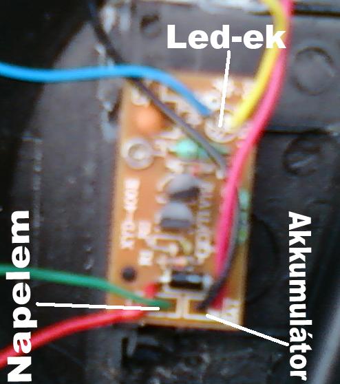

Hello! Van egy modell repülőm és a napokban kitaláltam, hogy elhelyezek rajta 2 led-et, amelyek egy napelemből kapják az energiát. Nos, vettem egy olcsó napelemes kertilámpát, szétszedtem. Van benne ugye napelem, akkumlátor (AAA 1,2V 600mAh), az áramkör meg a LED. A LED csak akkor világít, ha a napelemből nem kap áramot.-Ezt is módosítani akarom, hogy akkor is kaphasson áramot ha van energia a napelemből. A második módosítás pedig, hogy 2 LED legyen rajta. Egy piros és egy kék. Tudnátok tippeket adni, hogy hogyan lehetne megvalósítani, hogy 2 LED világítson és ne kapcsoljanak ki a LED-ek, ha a napelemből is megy az áram?

Nem kell semmit sem "babrálni" a repülő saját elektronikáján. Elég ha a vevő egyik csatlakozási pontjáról hajtod meg a ledeket mert ott van 5V. Csak egy csatlakozót kell csinálni oda.

(#) gammabuta hozzászólása Jún 23, 2008 / 4
Hali,
kertinapelemes lampa atalakitos tapasztalatokrol a
"Napelemes mobiltöltő"
topikban olvashatsz sokat.
En csinaltam ledes napelemes lampat.
Es eyebkent nem kell aggodni ha suti a nap a napelemet siman vilagit a LED megtudja hajtani.
Persze csak azt latod hogy vilagit nappal nem sok plusz fenyt ad
Szoval tulajdonkeppen semmi ertelme az egesznek hogy kozvetlen napelemrol vilagist de te tudod, ha gondolod segithetek.
En is atalakitottam par kertilampat.
En ugy csinaltam meg, hogy az elektronikat amin a LED van kiszedtem.
Maradt a napelem es az AA aksitarto.
Ezek utan kiszedtem a Schottky doidat azelektronikabol.
Ezt a diodat rakotottem a napelem egyik vezetekere, majd az aksitartora raforrasztottam anapelemet.
A diodat olyan iranyba kell bekotni, hogy a napelem tolthesse az aksit es az aksi ne toltse a napelemet
Ha neked nemkell az aksi a kepbe akkor kihagyhatod.
Nekem ez azert kellett mert az aramforrasom igy lehet a napelem vagy az aksi is parhuzamosan.
Tulajdonkeppen egy zseblampat csinaltam ezek utan, ami az aramot kaphatja az aksirol es a napelemrol is, de persze napfenyben nem hasznalom vilagitasra, csak toltesre.
Na ezek utan kotottem be a LED-et mint fogyasztot.
Persze meg egy kapcsolot is kotottem sorba hogy ne vilagitson folyton.
Tehat van az aksid vagy a napelemeda diodaval vagy mindketto mint nekem.
Ezek utan fognod kell a kertilampa elekrtonikajat ledestul, ott azt a reszt anyakon ahova a napelem vezetekei voltak bekotve azt zard rovidre, azaz kossed ossze, igy mindig vilagiutani fog a LED-ed (ha a kulso kapcsoloval bekapcsolod).
No es akkor hat az aramforrasodat meg siman oda ell visszaforrasztani ahonnan az aksipakkot lekototted.
A kertilampa LED-je elegge szeles szog tartomanyban vilagit, erdemes lecserelni egy fokuszaltabb szuperfenyu LED-rem vagy arr a a LED-re amit te akarsz hajtani.
kb. az osszes 3Voltos LED-del menni fog.
Az elektronikaban van feszultsegemelo, bar nem egy nagyteljesitmenyu meg nem is teljes egyenaramot ad, kimerni valoszinuleg nemtudod a 3voltot de az ottlesz!
Szoval ennyi az atalakitas.
Ha nem akarod az aksit is hasznalni, akkor semmi mast nem kell tenned, minthogy a napelem-et beforrasztod az aksi helyere es ahonnan kiforrasztottad a napelemet azt rovidrezarod es mar vilagit is a LED ha suti a nap a napelemet! (ekkor a dioda atszereles sem kell.....)
