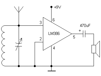

A legújabb rádióm. Csak nálam a radiátort használva antennának nagyon sok zavaró elektromos zajt is összeszed. Egyébként hangos és jó lenne. Nem is gondoltam volna hogy ez így menni fog, csak kipróbáltam. Nem is túl szabályos, de igen egyszerű és olcsó... Valaki akinek van igazi antennája és földje, megtenné hogy kipróbálja, milyen a lakótelepi elektro-szmog nélkül ? Bármilyen rezgőkör, v. detektoros rádió jó, én háromfélével is próbáltam. A hagyományos nagyobb átmérőjű légmagos tekerccsel és légforgóval volt a legjobb. Ha diódát és rf blokkoló kondit beteszek az ic elé, ahogy szokás, akkor sokkal halkabb lesz.
(#) llaci56 válasza Mayan hozzászólására (») Nov 27, 2008 /
Ez detektoros vagy crystal (kristály) rádió? (Utalnék a topic címére...)
(#) Atis57 válasza llaci56 hozzászólására (») Nov 27, 2008 /
ez ugyan NEM , De Ha detektorosból készült táppal menne Az lenne?
(#) Simon Balázs válasza Atis57 hozzászólására (») Dec 22, 2008 /
szerintem ez már nem számít detektoros rádiónak ez csak egy szimpla AM-vevő KH-ra

(#) masi1 válasza Mayan hozzászólására (») Jan 25, 2009 /
Ez egy egyenes-vevö, csak kimaradt dioda.Radiátort, vizvezetéket nem szerencsés földelésnek használni hozzájuk.
