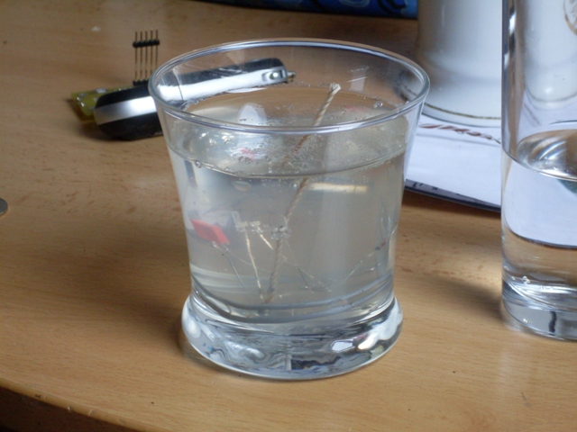

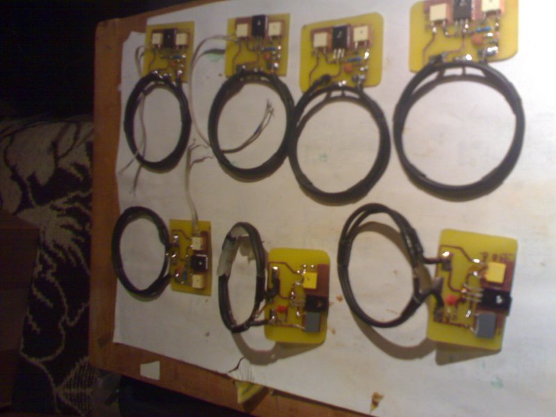

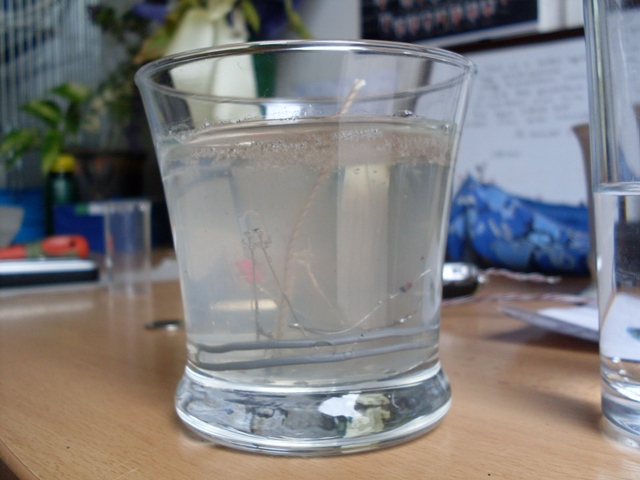

(#) Vandor76 hozzászólása Jan 27, 2009 /
Valaki korábban írta (Skori?) hogy a tekercs átmérője minimum 3,5 cm legyen. Mivel kisebb pohárba is szeretném elkészíteni a gyertyát, úgy gondoltam hogy kipróbálom mennyire használható így.
A mellékelt képeken látszik, hogy ilyen kis tekercsekkel is tökéletesen működik. Csak a 4,7nF-os kondi fólia, a többi kerámia. A 470pF helyett 220pF-ost használtam mert csak ilyen volt itthon
4,5V-ról működtetve a 2 centis asztallapot simán átviszi, de ha még egy pohárba is belerakom, akkor már csak akkor világít szépen, ha a pohár pont az adó felett van.
6V-ról hajtva egy kicsivel fényesebben világít és nagyjából a tekercs méretével azonos területen mozgatva a fényerő nem változik érzékelhető módon.
A tranzisztor az utóbbi esetben sem melegszik.
Mellékelek pár fotót, amin a méreteket egy gyufásdoboz, a hozzá nem értésemet meg a gyatra minőségű forrasztások szemléltetik

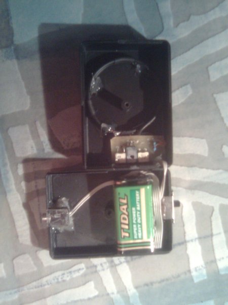

(#) bigbazsi hozzászólása Jan 29, 2009 /
(RGB-led)
működik
