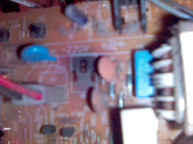

(#) atommiky hozzászólása Jan 29, 2009 /
Üdv mindenkinek!
Elnézést ha olyat írok ami másnak nem tetszik, de csak egy amatőr műszerész vagyok.
A kérdésem a következő lenne:
Adott a jelene esetben egy Rolsen C2170T típusú tv-készülék. A hiba a következő: Régebben viharos időben gondolom a villámlások miatt kiment benne a biztosíték, és azóta semmit sem tudok vele kezdeni. Ha másik biztosítékot rakok bele akkor amint áram alá helyezem azt is kinyomja. Merre kellene a hibát keresnem, valamint érdemes-e vele foglalkozni. Ha egy magamfajta amatőr meg tudná csinálni nagyon örülnék, viszont ha nem lehetséges akkor megmarad alkatrész bázisnak Panelrajzot kerestem, de eddig hiába. Keresem még tovább, és amint találok felteszem ide.
Előre is köszönöm a segítséget mindenkinek.
(#) kocici17 válasza atommiky hozzászólására (») Jan 29, 2009 /
A tápegységnél kell elkezdeni a munkát, táptranyó+kondi+diodahíd+áramkorlátozó ellenállás. aztán ha az ok akkor lehet tovább menni.

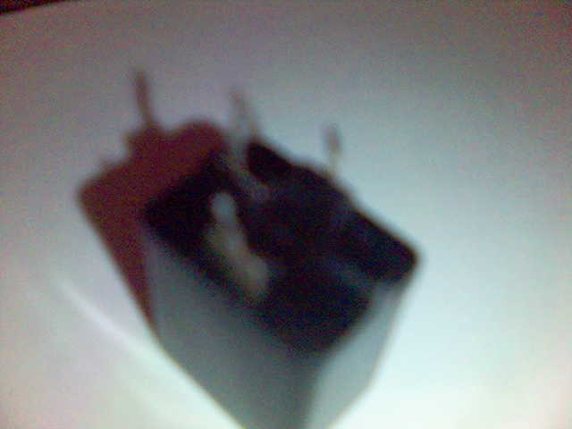

(#) atommiky válasza kocici17 hozzászólására (») Jan 29, 2009 /
Amint szétszedtem a készüléket felfigyeltem egy igen jól látható égési nyomra. Az alkatrészt kiforrasztottam, miután még megdöbbentőbb látvány fogadott, alatta még feketébb nyom található. A legnagyobb gond az, az hogy amint írtam amatőr vagyok, és nem tudok rájönni hogy ez milyen alkatrész lehet. Elnézést a rossz minőségű képek miatt, de jobbhíján csak ennyit tudtam összehozni. Amit csak tudok leírok róla.
A tetején található felirat:
Egy S betű és egy 3-as szám között található egy Ohm (görög omega betű)-ben egy villám jel. Alatta pedig a következő MZ73-18Ohm(omega betű)M
Elnézést hogy csak így tudom a segítséget kérni.
Előre is köszönöm.

(#) lapose válasza atommiky hozzászólására (») Jan 29, 2009 /
Ez a képcső lemágnesező PTK. Ha rossz megrázva általában zörög.
Nélküle is be lehet kapcsolni a TV-t, maximum lesz egy kis színhibád, de az megszűnik ha újat raksz bele.
A panel feketedése alatta természetes, mert ez az alkatrész üzemszerűen melegedik!

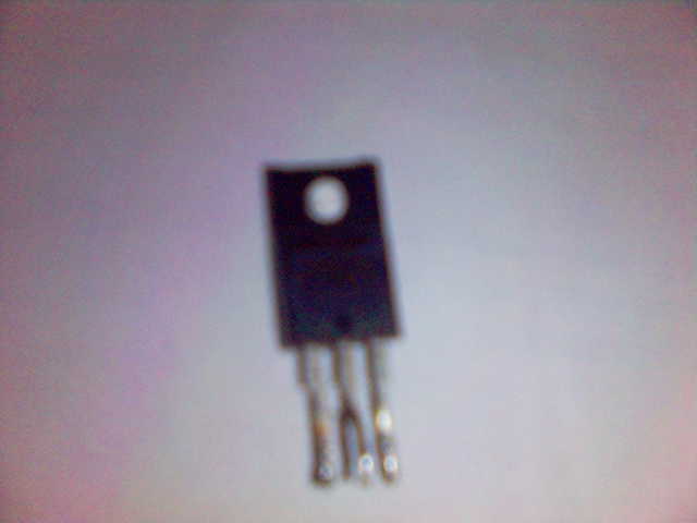

(#) atommiky válasza lapose hozzászólására (») Jan 30, 2009 /
A táp mellett találtam egy tranzisztort. A táptranyót merre keressem? Vagy ez a tranzisztor lenne az? Sajnálom, de télleg amatőr vagyok, leginkább a szemmel észrevehető hibákat javítottam eddig. A tranyót egy olcsó multiméterrel nekiállhatok kimérni? ha igen akkor hogyan? A képet a táp melletti tranzisztorról készítettem. A felirat rajta:
W10243
CHINA
P6NK60ZF
P
Ezt leginkább milyen típussal lehet helyettesíteni? a többinél mit vegyek figyelembe a helyettesítések során?
