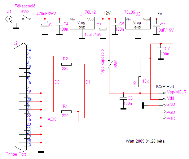

(#) watt válasza szilva hozzászólására (») Jan 28, 2009 / 1

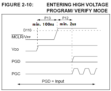

Kiötlöttem egy legegyszerűbb programozót, ami nem LVP-s! Csatoltam a rajzát.
A működtetése egyszerű.
El kell indítani egy égető programot(pl. WPB_F18) és rá kell hangolni a PGD és a PGC lábakat a megfelelő fázisra a beállító menüben. (a többi láb nem érdekes most)
Alaphelyzetben a kapcsolók kikapcsolt állapotban vannak!
Rá kell csatlakoztatni az ICSP vezetéket céláramkör ICSP portjára(legyen az akár a PK2, vagy egy foglalat!)
Ha a PIC csatlakoztatva van, akkor bekapcsoljuk a főkapcsolót.
Ezután bekapcsoljuk a Vpp kapcsolót és a már előkészített betöltendő hex tartalmunkat beleírjuk a PIC-be. Az se gond, ha külön írkáljuk be a WPB esetében a Flasht és a Configet, EEPROM-ot, de lehet egyszerre is. Nem kell kapkodni, a Vpp nem árthat ha rajta van a PIC-en.
Az ellenőrzést is meg lehet tenni azonnal, vagy külön.
Ha minden rendben, kikapcsoljuk a Vpp-t majd a főkapcsolót.
Ez a terv. Ha lesz időm kipróbálom, mert ennek elvileg mennie kell így!
Mindezt a csatolt égetési folyamatábra időzítéseire alapozom, ahol csak minimum idők vannak megadva.
(#) watt válasza watt hozzászólására (») Jan 28, 2009 /
Kipróbáltam, működik!
Bármilyen PIC-et be lehet vele égetni, teljes értékűen!
Hát hogy őszinte legyek egy kicsit elképedtem! Túl egyszerű! Próbálok belekötni elektronikailag, de nem megy. Talán némi dióda még jó lenne az adat vezetékekre katóddal Vdd-re, hogy ha a PC-től jönne egy impulzus, akkor azon felmenjen 5V-ra. Még annyi az eltérés a belinkelt rajztól, hogy én nem Vdd-re, hanem testre húztam az MCLR/Vpp-t, hogy az égetés végén ne induljon el a program. De ha elindul az se okoz bajt, mert a PGD, PGC soros ellenállásokon nem folyhat több, mint 25mA (végül 270ohm került bele).
Kicsit még tesztelem, és ha nem találok hibát benne, írok hozzá valami szösszenetet. Bevallom, nagyon tetszik a dolog!
(#) szilva válasza watt hozzászólására (») Jan 29, 2009 /
Gratulálok, és örülök, hogy a gyakorlatban is jól vizsgázott az áramkör!
Tegnap nézve a rajzot egyedüli aggályom azzal volt, hogy vajon a PIC mennyire szereti, ha hosszú távon ott van a 12V a Vpp-n. Erre vonatkozó adat vagy bármi más információ van egyáltalán az adatlapban?
(#) watt válasza szilva hozzászólására (») Jan 29, 2009 /
Adatlapban nincs, de tapasztalatom az van. Egyszer egy egész napot rajta volt a Vpp egy 18F8720-on, mert elfelejtettem lehúzni a WPB_F18-at és a gyerekeim bekapcsolták a PC-t játszani, és a vonalak pont úgy voltak polarizálva, hogy a Vpp és a Vdd bekapcsolva volt, amíg a programot el nem indítottam.
Természetesen semmi baja nem lett! A Vpp-n folyó áram jelentéktelen, szerintem csak egy kiválasztó jel, mert magához a Flash és az EEPROM írásához nem szükséges, elég csak az LVP programozásra gondolni.
Ha az én véleményem megnyugtató, akkor ki tudom jelenteni, hogy ettől PIC nem fog tönkremenni!

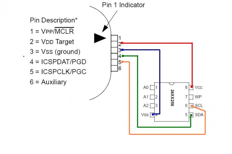

(#) robbbb hozzászólása Jan 30, 2009 /
Pickit 2-vel szeretnék egy 8lábú epromot égetni(24lc256-ot).
Légyszi aki ért hozzá segítsen nekem,hogy a csatolt rajzon lévő összekötés megfelelő-e.
Előre is köszönöm!

Ha jól olvasom az adatlapban, akkor még a WP lábat vagy fel kell emelned Vdd-re(protected), vagy le kell tenned GND-re(unprotected). A többi elvileg jó.
(#) icserny válasza robbbb hozzászólására (») Jan 30, 2009 /
Már egy másik topikban válaszoltam ugyanerre a kérdésedre, a README szerint nem jó a rajzod. (Remélem, nem írták el a lábszámozást Microchipék...). Ezenkívül azt is írják, hogy az adatvonalra felhúzás kell.

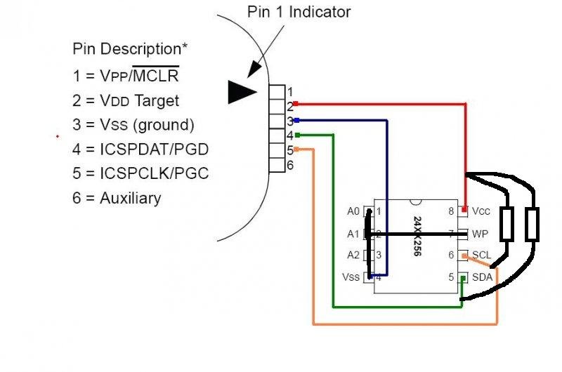

(#) szekimilu válasza robbbb hozzászólására (») Jan 31, 2009 /
Hali Robb!
1-2-3-4 és 7-es láb testen van, 5 ös lábra egy 10 kohmos ellenálláson keresztül rákell rakni a vcc +5 voltot, és a 6 os lábra szintén 10kohmos ellenálláson keresztül plusszba rákell tolni a vcc +5 voltot!
(#) icserny válasza szekimilu hozzászólására (») Jan 31, 2009 /
Ez a rajz honnan származik? Az SCL és SDA bekötése ugyanis nem egyezik meg azzal, amit a Microchip a PICkit2 v2.55 README.TXT-ben ajánl:
  1. Connections for 24LC devices
  2.         ---------------------------------------
  3.         PICkit 2 Pin             24LC Device Pin (DIP)
  4.         (2) Vdd !                8 Vcc
  5.         (3) GND                  4 Vss
  6.         (5) PGC                  6 SCL (driven as push-pull)
  7.         (6) AUX                  5 SDA (requires pullup)
  8.                                  7 WP - disabled (GND)
  9.                                  1, 2, 3 Ax pins
  10.                                     Connect to Vdd or GND per
  11.                                     datasheet and to set address
  12. ---
  13.         ! 24LC devices may not program properly below 3.6V VDD.
  14.           This is a limitation of the PICkit 2 AUX IO pin.
Tehát SCL-nek nem kell felhúzás, SDA pedig nem a 4-es, hanem a 6-os PICkit2 kimeneti pontra kötendő.

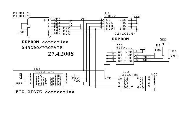

(#) szekimilu válasza icserny hozzászólására (») Feb 1, 2009 /
Így a helyes !
(#) szekimilu válasza szekimilu hozzászólására (») Feb 1, 2009 /
Sikerült megtalálnom a rajzot, így működik tökéletesen a 24cxx olvasása írása!
(#) watt válasza szekimilu hozzászólására (») Feb 1, 2009 /
Igen, ezt írta icserny is...
Megjegyzem a microchipnek megint sikerült valamit logikátlanul megoldania, mert a programnak mindegy lenne, hogy a PGD vagy az AUX-ra kötjük az Adat vezetéket, nekünk nem, mert nem logikus.

(#) icserny válasza szekimilu hozzászólására (») Feb 2, 2009 /
„Így a helyes !”
Ezen a rajzon meg a PIC12F675 bekötése hibás!!!
