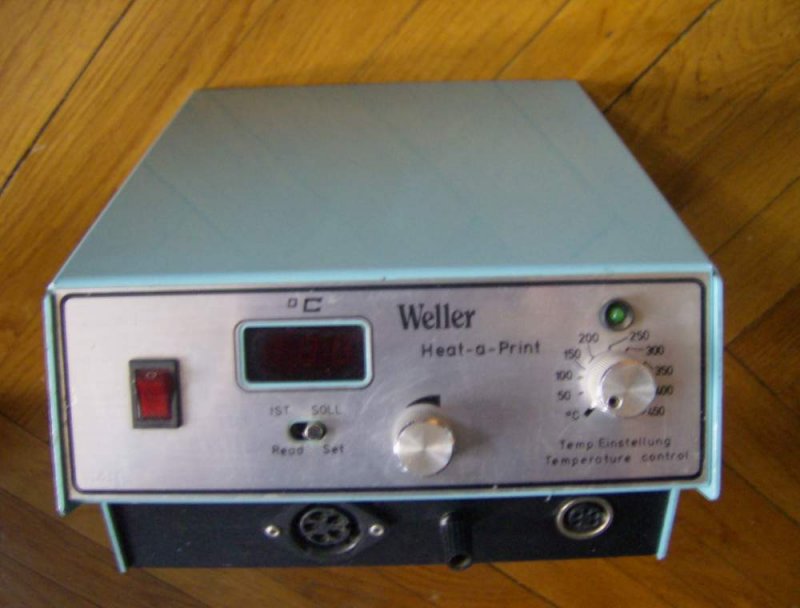

(#) DMZ hozzászólása Feb 4, 2009 /
Szeretném megkérdezni tőletek,hogy a képen látható régi Weller hőfokszabájzóhoz milyen pálkát tudnék bedugni? Ismeri valaki ezt a weller forrasztóállomást?
Meg hogy meg van-e valakinek a kapcsolásrajza?
Üdv.: DMZ

(#) xyxx válasza DMZ hozzászólására (») Ápr 1, 2009 /
Szia, ez s szabályzó fűtő asztalhoz való. A nyáklapok előmelegítéséhez.
