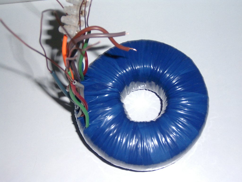

(#) Flatlander hozzászólása Márc 15, 2009 /
Van egy 11cm átmérőjű és 6cm magas trafóm.220v primer és 2x40 és 2x12v szekunder.Szerintetek kb hány wattotot tudhat?
(#) electricnusi válasza Flatlander hozzászólására (») Márc 15, 2009 /
Szerintem mérd meg a szekunder tekercsek huzalátmérőjét, számold ki a keresztmetszetet és gondolj durván 3A/mm2 áramsűrűségre. Megtudod, hogy mekkora árammal nyúzható az egyik és a másik szekunder.
(#) Flatlander válasza electricnusi hozzászólására (») Márc 16, 2009 /
Esetleg tudnál írni egy képletet? Most így nemtudom.Amugy a huzal átmérője 1,3mm kb.Azt tudom hogy P=U x I és az lesz a teljesítmény.Ebből az I-t hogy is számolom ki?
(#) llaci56 válasza Flatlander hozzászólására (») Márc 16, 2009 /
Ha 3A/mm2 az áramsűrűség, és 1,3 a huzal átmérője, akkor:
1,3 x 3 = 3,9 .. azaz 4A
(Az átm 1,3-as huzal keresztmetszete is 1,3 - persze mm2!)
Ha a 4A-t megszorzod a feszültséggel, az lesz a teljesítmény.
Ha a P=U x I -ből az I-t akarod kiszámolni, akkor:
I = P / U
(#) Flatlander válasza llaci56 hozzászólására (») Márc 16, 2009 /
Csak 160w lenne a trafó? Elvileg 400w-nak kéne lennie.
Én csak a számítást végeztem el a megadott paraméterekkel. 7,7 A áramsűrűség mellett (ez elég magas!) elképzelhető a 400 W.
Hát elvileg egy eredeti végfokból van amin azvan írva h max 400VA.És tekereni szeretnék még rá olyan 4v-ot de csak 1,5mm-es huzalom van az sokat befolyásol?
VAstagabbat tehetsz rá nyugodtan.
(#) szabi83 válasza Flatlander hozzászólására (») Márc 16, 2009 /
Ezt szombaton követtem el(áttekerést).
No ez 425VA-s, 13cm átmérő, 6 cm magas, 3,5 kilógramm, 230vac / 4 * 40vac lett..
következő egy 630va-s lesz
(#) Flatlander válasza szabi83 hozzászólására (») Márc 16, 2009 /
Nekem olyan plusz 5v-ot kéne még rátekerni de nincs ekkora méretű rézkábelem(zománcozott)csak műanyag szigetelésű.Az is jó?Amugy szigszalaggal tekerted le?
(#) electricnusi válasza Flatlander hozzászólására (») Márc 16, 2009 /
ÁCSI! :csodalk:
Melyik szekundered az 1,3-as huzalból való?
Mert valóban az 1,3-as huzal keresztmetszete is durván 1,3 ezt szorozva az áramsűrűséggel akkor kb 4A-t kapsz. Node, van 2x40 és 2x12 Voltod azaz összesen 80+24 Voltod összesen 104 Volt. Ehhez gondold hozzá a 4 Ampert és máris 416 VA-nél járunk!
