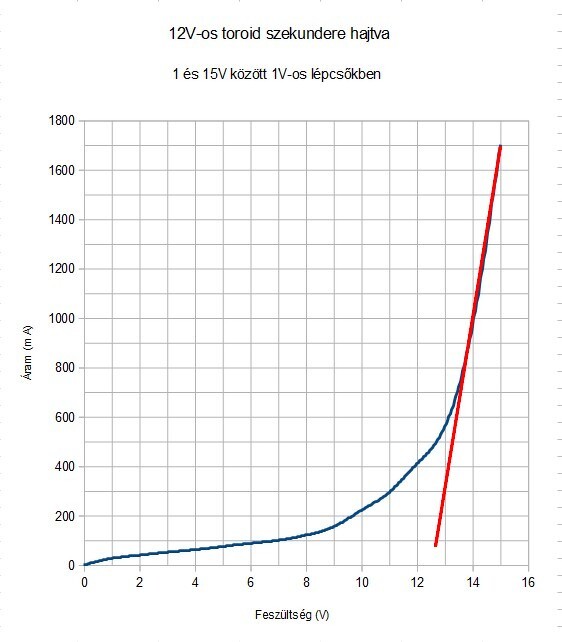

Elvégeztem egy ilyen mérést (nem toroidon), és nem tudom értelmezni az eredményt. Adnál tanácsot az itt mért trafóval, és úgy általában a méréssel kapcsolatban?.
(#) Ge Lee válasza Alkotó hozzászólására (») Jan 2, 2025 /
Ha megvan keresd meg a HE folyóirat 2001/8-as számát, ha nincs majd valakit megkérünk hogy töltse fel valahova, nekem csak papír alapon van meg és most nem tudom beszkennelni. A cikk hegesztőtarfó méretezéséről szól, a vasmag optimális gerjeszthetőségének a meghatározásával kezdődik, ott fogsz látni egy ugyanolyan ábrát mint amit kaptál a mérés eredményeként.
Egyrészről, mivel a toroidban nincs légrés, abban a magban meg van, nagyobb átmenettel (nem hirtelen) következik be a telítés, ezért az ábrádon még kevésbé lesz egy értékelhető könyökpont.
Ami javítana valamennyit a helyzeten az az, hogy az eredeti grafikont oldla irányban össze kellene húzni, vagy függőlegesen nyújtani, hogy meredekebbnek nézzen ki a vonal, ekkor a felső végéből lehet húzni egy egyenest aminek az alsó érintése meghatároz egy lehetséges még optimális pontot. Mindjárt mutatom.
A melegedés teszt lehet, hogy csak teljes primer esetén ad jó eredményt, erre nem emlékszem, mert kell lennie ahhoz egy adott vasveszteségnek az anyagban köbcentiméterenként, hogy a vasmag kellő melegedést produkáljon, lehet, hogy ehhez kevés az a 40 menetre bevitt áram, nem tudom.
(#) Ge Lee válasza Ge Lee hozzászólására (») Jan 2, 2025 /
Valami ilyesmi, bár nem tudom ez is mennyire meghatározó, mert annak a trafónak úgy ahogy meg van tekerve 12,8V körül van a szekunder feszültsége, ezen ábra szerint (egyenes felfele) viszont elviselne nagyobb gerjesztést is (13,5V körül), kérdés, hogy az milyen hátrányokkal járna, vagy járna-e az üzemeltetésre vonatkozóan.
Egy EI vas arányosan fog melegedni a gerjesztés növelésével, a felhasználás módja dönti el, hogy ezt meddig lehet emelni.

(#) Alkotó válasza Ge Lee hozzászólására (») Jan 2, 2025 /
A légrés van/nincs nekem nem ennyire a váltakozó irányból berakott vasmagok miatt. Ennek gondolom éppen az lenne a célja, hogy minimalizálja a légrés tényét.
Eldeformáltam az ábrát, és belehúztam én is egy vonalat, ami valahol a 8-9 V között van. Ha 8,5V-nak veszem, akkor 4,7 menet/V, amivel 1080 menet adódik 230V-ra (a rajta lévő primer tekercs 1050 menet volt).

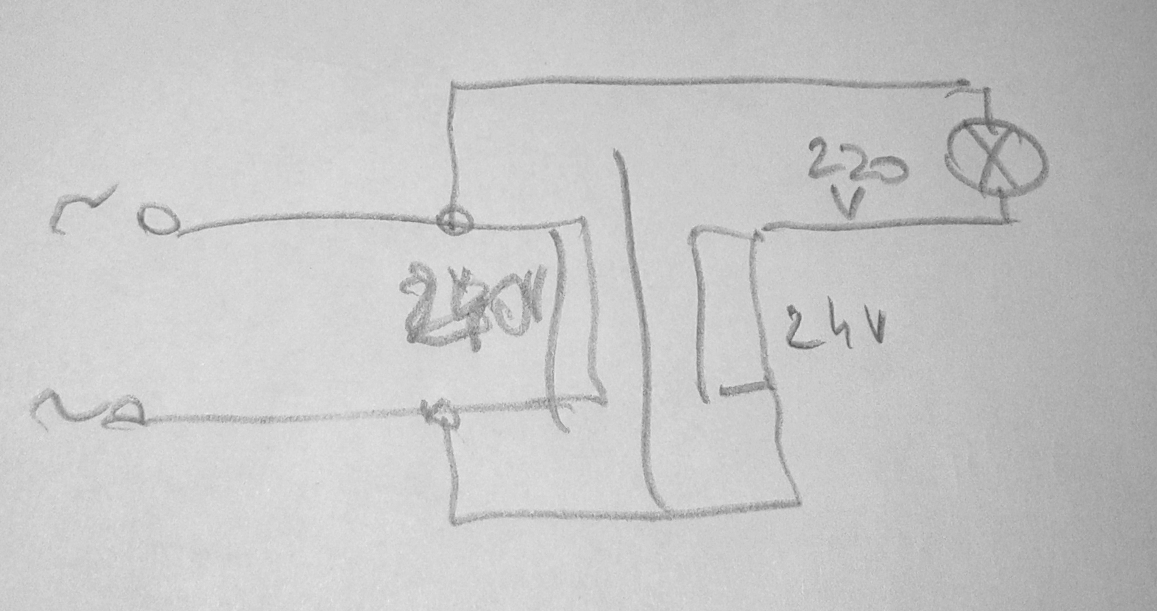

(#) Ódenka válasza diamik hozzászólására (») Feb 22, 2025 /
Akkor még egyszer az ilyen esetekre a gyógymód.
Tegyük fel, 100 VA-es a trafód - az igazit most nem érdemes keresgélni, példa.
Van 240V-od primerbe, ha levonunk ebből ca. 24V-ot, elfogadható a kimeneti feszültség. Egy 230/24V-os segédtrafónak a szekunderét szembe kötöd a primer menetiránnyal és a hálózati feszültség egyik ága megy a fogyasztóra, a másik a segéd trafó szekunderén keresztül.
A rajz és számítás nem szentírás, de az eredmény meg fog felelni. A segédtrafó teljesítménye a nagyobbik 1/10-ed, vagy kicsivel több legyen.

(#) compozit válasza Ódenka hozzászólására (») Feb 22, 2025 /
Szerintem, pontosítani kellett volna azt, hogy mit értünk ezwn a plusz tekercsen. Én úgy értettem, hogy a primer tekerccsel sorba kötjük és így nagyobb lesz a primer menetszám. Ez alkotja az új primert, tehát a betáp egyik vége marad ott ahol eddig is volt, a másik vége meg az új tekercs kezdetére, vagy végére megy. Tehát, tulajdonképpen megnöveltük a primer menetszámot. ( vagy éppen lecsökkentettük fordított bekötés esetén. Ekkor az egyik esetben nő a gerjesztés, a másikban nem.
Amit rajzoltál, abban valóban ugyanaz a gerjesztés, csak te az eredeti primert tápláltad meg. természetesen ez is jó megoldás.
Hát ezért kell mindent alaposan körülírni... és persze egy rajz már nagyon egyértelművé tette volna a dolgot.
