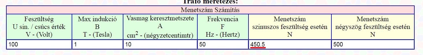

Én mostanában több trafót is tekergettem, lásd a trafó méretezésnél. Ugyanakkora primer betáp feszültségnél a nagyobb menetszám kisebb gerjesztést eredményez. Az ottani esetben, igaz, 220V-ra méretezett trafó 1.5T-vel 840 primer menetszám volt, amikor ezt lecsökkentettem 1T-re, 1330 menet volt szükséges. Prímán működik, már használják egy napja azt a trafót.
Egy gyors ellenőrzéshez ITT a segítség.

Axióma:
Ez jól működik?
Tegyünk egy próbát:
1# A fenti számolóval tegyünk egy kísérletet, 100V primer 10 cm2 a vas, 50 Hz 1T
2# Primer marad 100V, gerjesztés 1.5T
Az ellen bekötésnél csökken a gerjesztés? Szerintem igen, de annak betudható, hogy én ezeket napi szinten használom - gerjesztéssel való méretezés...
Ha tévedek - megengedem és akkor eddig mindent rosszul csináltam, hol a hiba??

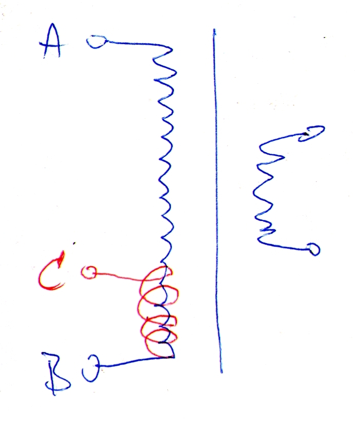

(#) Alkotó válasza Ódenka hozzászólására (») 11:29 /
Én ezt a mellékelt ábra szerint képzelem el. A trafó primer menetszáma gerjeszti a vasat. Ha ezzel a menetszámmal ellentétes irányba kötöd be az utólag feltekert néhány menetet, akkor az "kioltja" az eredeti primer tekercs néhány menetét. A kevesebb menetszám pedig nagyobb gerjesztést fog eredményezni.
Ha fordított irányba kötöd be a többlet meneteket, akkor pedig növeli a primer menetszámot, azaz csökken a gerjesztés.

(#) compozit válasza Alkotó hozzászólására (») 11:37 /
Igen. De tegyük hozzá, hogy a betáp az A és a B pontok közé kerül, tehát a nagyobb, meg a kisebb tekercs végeire, jelen rajzodnál az északi, meg a déli pontra. Ezen belül a kis tekercs lehet egyenesen, vagy fordítva bekötve. Egyik irányban nő, másik irányban csökken a gerjesztés. ( Tudom, hogy tudod, de ha nincs rendes rajz, akkor félreérthető. Nem biztos, hogy jól fogalmaztam meg. )
Ódenkánál az A és C pontok közé, tehát a B pont nem kap betápot. Ezért ott tényleg nincs a gerjesztésben változás.

(#) Ódenka válasza Ódenka hozzászólására (») 12:30 / 1
Csináltam egy próbát...nem nekem van igazam.
Egy szekunder feszültséget mértem, amikor a primerrel 2 féle képen bekötöttem.
A bekötés irányától függően a feszültség a normál bekötéshez képest csökkent, vagy nőtt, tehát itt nem volt igazam, ha úgy vesszük. Ha úgy vesszük, hogy a gerjesztésről beszélünk, akkor nézzük meg a menetszámokat 1T vs. 1.5T-nél.
Amiből az IS következik, hogy a teljesítményünk jelentősen megváltozik!
Lásd a trafóméretezésnél, 57 VA (840 menet) vs. 41 VA (1330 menet)
Lásd ITT Igen, minimum 2 malomban őrölés van, én gerjesztés, teljesítmyény oldalról és mások feszültség oldalról...nekem eddig az első szempontok voltak mérvadók. Kinek a pap, kinek a feszültség.

(#) compozit válasza Ódenka hozzászólására (») 15:25 /
Tudtam, hogy nem rajzolod le... hiszen te éppen trafótekercselő üzemmódban vagy és nehogy már más mondja meg a tutit.
Ha már azt kérdezed, hogy kié a jó, hát az alapvető feladat megoldására a tied biztosan nem jó. A feladat az volt, hogy egy duplatekercses szekunder trafó szekunder feszültségét kellene 1...2V-tal csökkenteni. Erre írták, hogy inkább a primerrel kellene babrálni, mert az egyszerűbb.
Ha megnézed azt a rajzot, amit ide becsatoltál, bár nincs rajta a két szekunder tekercs, de az látható a rajzodon, hogy a tápfesz az eredeti primer tekercsre van kötve. Az, hogy te meghosszabbítod, vagy éppen lerövidíted a primer tekercset, csak a rajzodon levő izzólámpára lesz hatásos. Vagy nő a feszültség, vagy csökken a betáphoz képest. Ha még odaképzeled a két szekunder tekercset, akkor láthatod, hogy azokon ugyanolyan feszültség fog indukálódni, mint a plusz tekercs nélkül, hiszen a trafót az eredeti helyén gerjesztetted meg! Vagyis az áttétel nem változott meg, így a szekunder feszültség sem.
Erre azt írtad, hogy a gerjesztés ugyanakkora marad. Ez igaz, de a megoldandó feladat szempontjából ez egy rossz megoldás.
