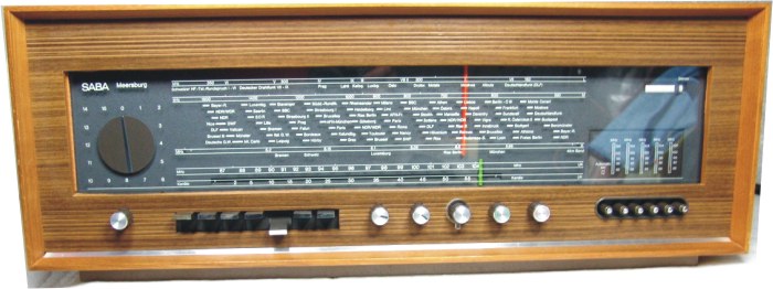

Nincs valakinek legalább egy elfekvő ECLL800-as csöve?
(#) Imi65 válasza mrleon hozzászólására (») Feb 12, 2009
Ez konkrétan valamibe kéne? Mert korábban "kitárgyaltuk", hogy ez a cső azért már elég erős kompromisszum. Sajnos, nekem nincs (nem is találkoztam vele soha), de - akár - még börzén is kapható lehet. A következő 21-én lesz.
(#) mrleon válasza Imi65 hozzászólására (») Feb 12, 2009
Igen, konkrétan egy SABA sztereo rádió végcsöve.
Nagyon új vagyok itt. Ebben a börze dologban tudnál segíteni? Kösz.
