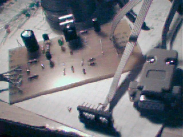

(#) Kicsa válasza Kicsa hozzászólására (») Aug 13, 2006 /
Nah...készen van az égetőm,csatolok hozzá 1-2 képet,sajna a minőség nem túl jó de legalább van kép Szal kész az égető...és akkor neki kéne állni átírni az óra programját 16f628ra. Ezúton kérnék 1 kis segítséget...addig is csinálom az óra nyákját...

(#) Kicsa válasza Kicsa hozzászólására (») Aug 16, 2006 /
Vmi gáz van...úgy csináltam mint a pdfben van..és a végén nem azt írta amit kellett volna hanem azt hogy : 'Verify failed at adress 001Fh !'Ilyenkor mi lehet a baj?
Nah megint én..itt vmi gáz van sajna mert a propellerclock honlapon lévő bázishoz elvileg pic16f628 van..és megpróbáltam az beleégetni de szintén ugyan az a hiba csak ott a 0000h ! címen...szóval ilyenkor mi a rossz? a programozó vagy a szoftver van rosszul beállítva?
(#) vicsys válasza Kicsa hozzászólására (») Aug 17, 2006 /
1.,Az F84-es hex-ét ne akard az F628-ba égetni. (ha mégis 628-at akarsz használni 84-helyett akkor módosítani kell a program forráskódját és újra le kell fordítani hex-be)
2., Nézd át az égetőt! Mérd meg a feszkókat (táp,égetőfesz....)
3., kiválasztottad a progiban a pic típusát? (pic16f628 vagy f628A)
Ha a Deguss féle égetőt csináltad meg annak jónak kell lennie....nézd át újra!
(#) Kicsa válasza vicsys hozzászólására (») Aug 17, 2006 /
Hello vicsys !
Igen értem,csak nincs senki aki segítene átírni az óraprogit 16f628ra... Az égető úgytűnik mostmár jó,ic proggal nem megy de viszi a winpic800 meg az oshon féle porgi is...mind2vel tudok bele égetni,elvileg megcsinálja,utána kiolvasásnál is minden ok..törlés is, és törlés után pedig kiolvasást nyomok és a program kódja ilyen 0FFF mindehol meg kérdőjelek...szal elvileg üres..így ezexerint műxik a dolog csak más progi kellett. Szóal esetleg nem tudnál segíteni átírni az óraprogramot? meg az lenne a kérdés h nem tudnál-e esetleg írni egy olyan progit 628ra hogy 1ik lábán mondjuk ledet villogtat ? mert akkor azt beleégetném és akkor biztosak lehetnénk benne h jó az égetőm... előre is köszi... (a progiátírásnál jó az is hogyha vmi segítséget nyújtasz,pl melyik sort és mit írtjak és akkor én megcsinálom...)
(#) Báddzsó válasza Kicsa hozzászólására (») Aug 17, 2006 /
IC-progot beállítottad rendesen? Úgy kell beállítani ahogy ezen a lapon van (IC-Prog beállításai: -nál), xp drivert felraktad ic-proghoz? mert az is kell..... a konfigurácios szavakat beállítottad?, ez jobb oldalat van a Configuration alatt. (oscillator, Code protect, Fuses) mert az sem mind1...
itt egy villogó 628hoz, a portb.0-át villogtatja.:
blink628.HEX
„Illetve még 2 kérdés szal az 5 voltos tápfesz ágba kell 1 kOhmos ellenállás?”
ilyenről nem halottam, nem is kell.
A led elé kell kb 270 ohm,
a lábból logikai 1-nél a picre kapcsolt fesz fog kijönni. 0-nál ~0volt azaz a ~negatív. A portb.0 a 6-os láb, (a negatív "alatt").
Progizásnál állítsd be a IntOsc-ot.
Nézd meg az adatlapot.
