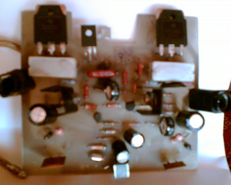

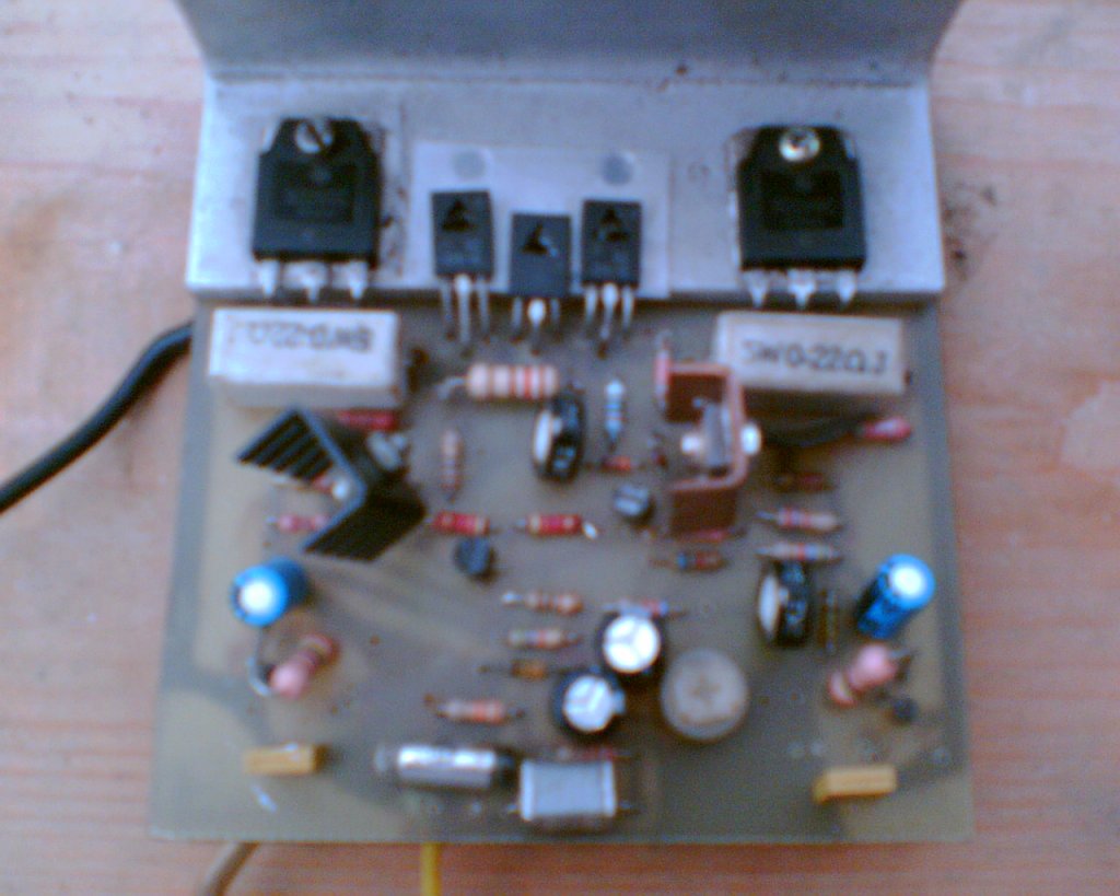

hellosztok!! a segitségeteket szeretném kérni a képen láthato végfokhoz keresek pkapcsolási,nyákrajzot illetve beültetési rajzot és még alkatrész listát!!!előre is köszönöm!!!
uccso kép szakértö kezekre utal.hütés nélkül is megy, class d.franko kis szerkezet nehogy kidobd.inkább forraszd ki belöle ami még menthetö.
Ne viccelj!
Sima AB osztályú végfok! Csak le van szedve a hűtőbordáról, meg ha jól látom egy-két tranzisztor már hiányzik belőle! geriromeo! Ilyen életlen kép alapján lehetetlen segíteni, így te otthon hamarabb vissza tudod rajzolni!
hát biztos nem gyári a darab,tehát max. kapcsolási rajzot lehetne találni hozzá.de remélem nem dugtad még be a konnektorba kipróbálni.

BD249,245 a 2 fö tranyo!!az biztos hogy van benne BD 139, mert igy kaptam kézhez!!csak rajz kellene hozzá hogy mi hiányzik belöle!!
Csinálj élesebb képet mind a két oldaláról!!
Egy kis segítség: Bővebben: Link Így engem az RT-s 100W-os erősítőre emlékeztet, de nem biztos!
hello holnap rakok fel normálisabb képet mert tesomnál van a fényképező!!!!de szerintem ez is megteszi!!!

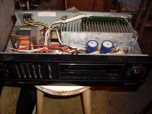

Üdv mindenkinek.Lenne egy olyan kérésem,hogy van-e valakinek egy Sherwood AI-2213r erősítő rajza?Mert szereztem egy ilyen erősítőt,és hiányonak a tranyók.Nagyon megköszönném!

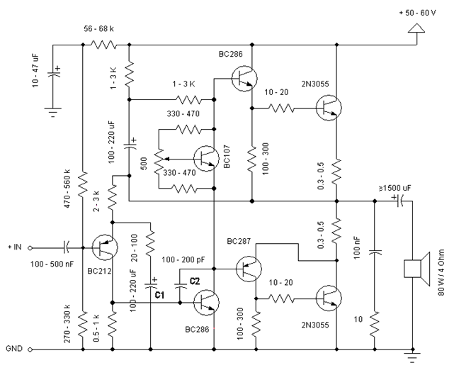

Hali.Teljessen véletlenül találtam ezt a rajzot.
(Pedig elég sokat kerestem) Szerintetek működhetne? Mi van akkor ha stereot csinálok,de nem hajtom ki teljessen,mert mondjuk a tápom kb 300W. De van előtte egy előerősítő EQval. Véleményeket várok.
Hello.
Hogy működik-e szerintem igen bár nem vagyok szaki (de tanulom az elektrot) Az hogy a tápod mekkora az (W-ban természetesen) nem befolyásolja a működést csak ha kevesebb mint aminek kéne lenni úgy hogy kivezérelheted teljesen. én már csináltam 4-5 erősítőt és a tápját úgy számoltam hogy az erősítő teljesítménye*1.4=a trafó teljesítménye (a megfelelő feszültségekkel) akkor biztos működik. |
