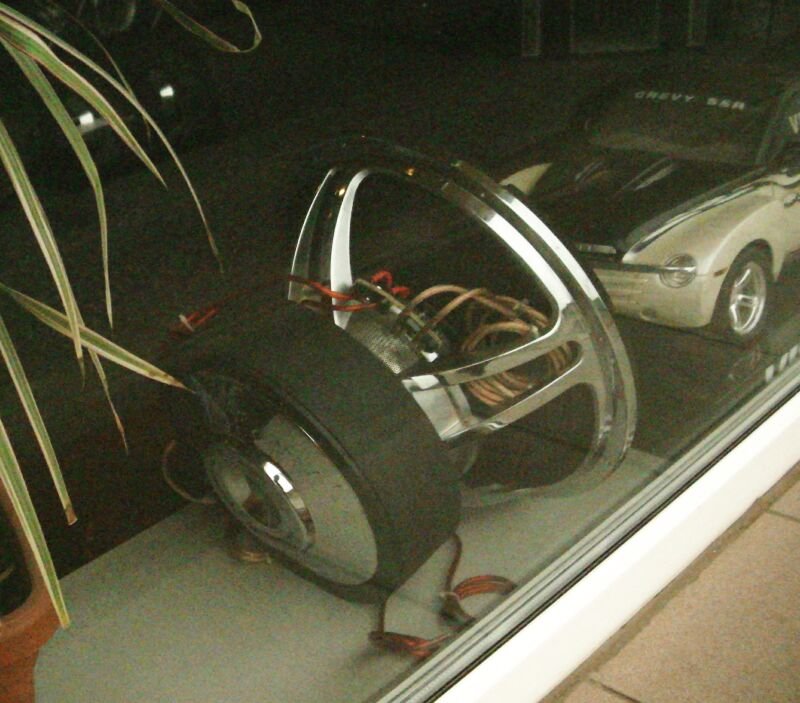

Na meg az uj fele " bemeres" szerinti maximalis terhelhetoseg amit minden ceg ugy csinal ahogy akar az SF irodalom .
Kitettek a Hiphonic GOLIATH hangszorot a kirakatba igy lekaptam , nem megyek mar be az uzletbe mert kb 700$ az ara az hobbynak nekem kicsit sok , majd valami olcsobbat es eleg lessz 200W nem 3200W mint amit ezen ir.
Pedig kivancsi lettem volna hogy szol ez baszusgitarral.
Raakadtam a gyartora a "talkaudio" forumon : Shaddowworks Goliath Subwoofer Review ..erdekes .

Nezegettem azt a Goliath-ot kozelrol ( ez ugyanaz amit par nappal elotte fenykepeztem es ramondtad hogy a nagy magnes ami latszik csak "esztetikai" fogas.
Haaaat igazad volt , a nagy magnes nem is a magnes
hanem egy muanyag "doboz" a magnes az Neo. es kicsi nem latszik .Na de hol a hutes ???? 3200W ??
ha 10% lenne a hatasfok (?????) akkor 2880W kene futse a tekercset+magnest ???? haaat ez nem nagyon lehetseges.van a kozepen lyuk a hutesnek de ??szerintem az sehol semmi 2880W-ot diszipalni hatasossan , talan egy ventilatort szerelve a lyukba ? jobb lenne .Ez igy szerintem fenyszoro vagy fustgep ?Arra bazirozva hogy a nepnek nincs 1KW-os erositoje se lehet rairni amit csak akar a gyarto ??
De ugyis ha veszek egyet olyat veszek aminek a portalanitojan vilagito betukkel van felirva a "logo" gondolom kek LED-ek vilagitjak hatulrol az atlatszo muanyag a betuket. Az mar valami .
