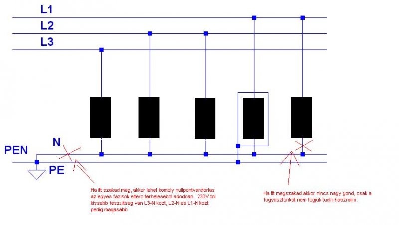

(#) tilde válasza Dudus hozzászólására (») Feb 24, 2009 /
Kössz a helyreigazítást, most már értem. Eddig nem gondoltam bele hogy az egyfázisú berendezések is csillagban vannak bekötve, pedig nyilvánvaló. Meg hát még a középsulin tanultuk hogy a három fázist úgy kell szétosztani az egyes fogyasztók között hogy a terhelések egyformák legyenek, de a miértre már nem emlékeztem, de most már tudom. Meg hogy azért nem ingadoznak otthon nagyon a fázisfeszültségek egy-egy fázis eltérő terhelésénél, mert a nullpont nagyobb elvándorlását nem engedi a hálózat többi része, ami jó esetben kiegyenlítetten van leterhelve.
Inkább én rajzoltam egy ábrát amelyen leírtam az elképzeléseimet, ennek már jónak kell lennie(a mellékletben a nagy fekete fogyasztok egyforma teljesítményűek).
Ezt most azért írtam, hogy ha még netán mindig tévutakon járnák helyre tudjatok igazítani, valahogy sosem szerettem ha valamit nem értettem.
(#) potyo válasza tilde hozzászólására (») Feb 24, 2009 /
„Meg hát még a középsulin tanultuk hogy a három fázist úgy kell szétosztani az egyes fogyasztók között hogy a terhelések egyformák legyenek, de a miértre már nem emlékeztem, de most már tudom.”
A miértje az a dolognak, hogy a szimmetrikus terhelés időben állandó teljesítményátvitelt jelent, míg a másik határeset, az egyfázisú terhelés időben lüktető teljesítményátvitelt jelent. A teljesítménynek megfelelő nyomatékra van szükség a generátorok tengelyén, ami célszerű, ha nem változik menet közben. Természetesen a nagy forgó tömeg miatt a fordulatszám és a frekvencia állandó marad, de akkor sem egészséges a változó nyomaték a tengelyek kapcsolódási pontjainál, forgórész tekercselésénél. Ezenkívül a háromfázisú generátorból nagyobb teljesítmény hozható ki, mint ugyanannyi anyag felhasználásával épített egyfázisú generátorból.
„a nullpont nagyobb elvándorlását nem engedi a hálózat többi része, ami jó esetben kiegyenlítetten van leterhelve.”
A nullavezeték elvándorlását a nullavezeték akadályozza meg. Benne mindig akkora áram folyik, amekkora a három fázis pillanatnyi áramának előjelhelyes összege - ideális esetben valóban nulla.
„Inkább én rajzoltam egy ábrát amelyen leírtam az elképzeléseimet, ennek már jónak kell lennie(a mellékletben a nagy fekete fogyasztok egyforma teljesítményűek).”
Pont fordítva. L3 és N között emelkedik meg a feszültség, mert ott kétszer akkora impedancia van, mint a másik két fázis és a csillagpont között.
(#) tilde válasza potyo hozzászólására (») Feb 25, 2009 /
Közben már én is rájöttem, hogy megcseréltem a fázisfeszültségek változását, csak már nem tudtam módosítani. Majdnem sikerült meghazudtolnom Ohm törvényét.
