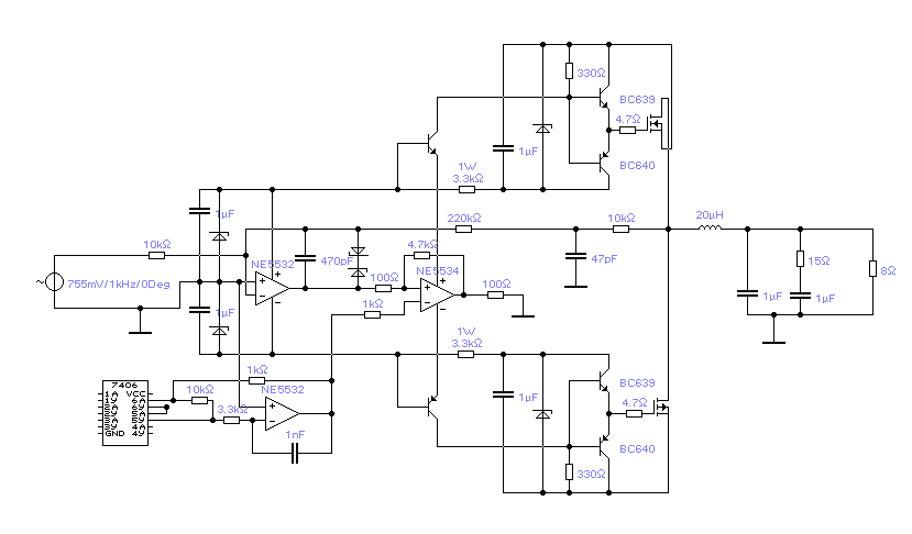

Van ott kapcsolási rajz is. Bővebben: Link Legalul a kék link, az e-mail felett. Én megépitettem ezt de nem akar menni, végFET IRF3415 lett, de a pozitiv táp felöl mindig zárlatba megy. Valaki tud megoldást? Jó ez az eredeti helyett egyáltalán? Köszönöm!
Üdv urak...! Én úgy tudtam hogy az NE5534 maximum +-22V ot bír, mint Power supply. Működne ez a kapcsolás?
Az a kapcsolás 100% müködőképes, énis megépítettem. a hangja furcsa, és csak középtartományig megy fel(pár khz) de müködik. (irfz44,meg 9530 fetekkel az volt itthon).

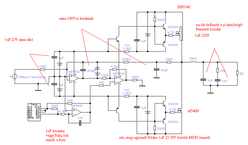

A forumban mégsem találtam ezért berakom a rajzot. +-6Vos táp kell az ICnak és CMOS legyen.

![]() És az a NMOS Fet miért úgy van bekötve, ahogy...? A tápfeszeket hova kell adni, és milyen tápfesztartományban működik?
Szivesen. Az első két zener a müveleti tápja, szerintem azok 12Vosak legyenek, valamint az utolso kettő is a FETekhez közeliek azokhoz is 12Vosat tennék. A két szembefordítottat valamiféle limiternek nézem, oda pedig 5.1-8.2V körülit, elöször tegyél be 5.1Vost ha nem lehet eléggé kivezérelni akkor pedig lehet növelni. a feteknél vigyázz mert ez egy P és egy N csatornás mosfet, nempedig két N csatornás, IRF540 és 9540 tökéletes ide, így +-50Vig lehetne neki adni a tápot.(a fetek source lábai a tápfeszek, alul van az N csatornás, annak a sourcára megy a -50V(a biztonság kedvéjért én azért nem mennék 48V fölé üresjáratban,kapcsolotápnál pedig inkább 45V) IRF630/9630nál lehetne még emelni a tápfeszt viszont lehet hogy azoknak már tul nagy lenne a gatetöltése.

A kondenzátorok közül melyikek polarizáltak, és a legfontosabb: hány voltosak? (Azt hiszem ide szoktak tenni mkp meg hasonlóan jó, impulzustűrő kondikat. nem?)
teljesítmény sávszélesség? ez alatt a frekiátvitelét érted vagy hogy a tápfesz függvényében mekkora teljesítményig lehet elmenni vele? (az átvitele szerintem 20kHzig biztos megy, ami már bőven elég, wattra meg +-45V táprol max 100W 8 ohmra, és 200W 4 ohmra, de ez csak sacc nemtudom mennyire kivezérelhető)
A képre kókány modon odanyilazom hogy szerintem mi milyen legyen mivel nincs sehol pozicioszám ![]() Az a nagyon jó minőségű kondi egyébként a kimeneti szűrőbe kell, ami itt 1µF a tekercs után, ide valami fémezett kondi kell.

A kapcsolást megépítettük, de sajnos NEM MŰKÖDÖTT. Nagy gerjedés, meg DC szint, de azon kívül semmi bíztató. Csak óvatosan!
