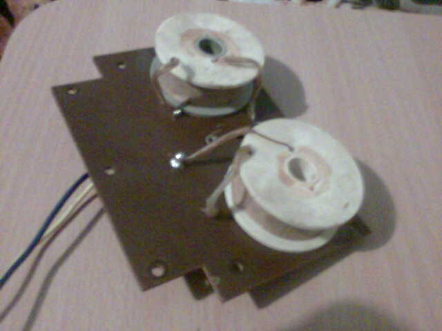

Van nekem 1 4 ohmos hangváltóm LF2-100.Ez 2 utas, és max 100W bír. Mit lehet róla megtudni? Milyen az áteresztő képessége? Erről a cuccról megy egy 8 ohmos sr2010 mély, és dtf 10-es magas. Vélemények róla? Előre is köszi. Üdv. Esetleg rajzot tudna adni róla valaki értékekkel?
Szeretnék egy egyszerű aluláteresztő szűrőt építeni. Nekem van egy régi itthon, tekercsek vannak sorba kötve és ezt a hangfallal is sorba kell kötni. Ez jó is lenne csak nincsenek pontos adatok
Akit tud segíteni az írjon! Mellékelek egy képet... Bocs a képért de a digitális fényképezőnk nem jó, így csak mobillal tudtam lefényképezni...
Hangváltó néven keresd. Televan a net kalkulátorokkal.
Köszi "zenegép ", de azt elfelejtettem odaírni, hogy passzív váltó revezőt keresek. Most "Tina"-val csinálom, csak ott eléggé macerás a valós értékeket megadni, mivel ideális alkatrészekkel számol.
