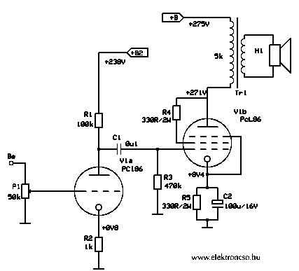

Strubi hamar lehűtötte a lelkesedésemet. Ennek ismeretében felejtsük el ez a kapcsolást és a csövet is? Ha igen, nincs a "tarsolyodban" valami olyan SE kapcsolás ami 7-8W-ot tud és szól olyan szépen mint amit a segítségetekkel építettem. 5W felett már mindenki PP-t épít? Igazából nekem normál zenehallgatásra elég az a 2-3W amit az EL84SE tud, de kiváncsi lennék mit szól egy olyan cső, amiben még e fölött is van "szufla". Köszi!

(#) sturbi válasza lpcollector hozzászólására (») Márc 2, 2009
Dehogy felejtős, ne légy már ilyen merev. Meg kell adni a 807-nek ami jár, legalább 400 V tápot terhelten.
A nagy torzítást én nyílt hurokra értettem, egy kis visszacsatolással szó sincs 10 % fölötti torzításról.
A 807 jóhangú cső, érdemes vele kezdeni. Nem kell mindig komolyan venni, amit az ember össze-vissza pampog, csak rugalmasan, kreatívan.

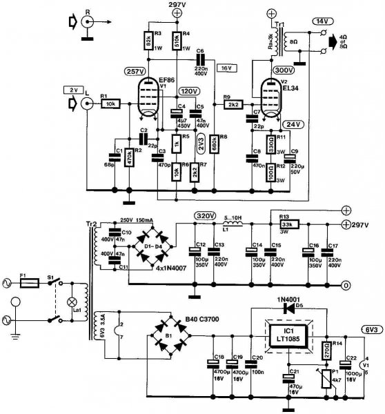

Köszönöm, hogy próbálsz eligazgatni a csövesek világában. A második kapcsolás több szempontból is szimpatikus: a bemenő feszültségszint éppen megegyezik a Hiraga RIAA-m mostani kimenő szintjével, az EF 86 is jól szerepelt nálam is és úgy tudom eleve HF cső, továbbá az anódfesz sem magas.
A kimeneti feszültséget viszont nem értem, ha 14Vpp, akkor az csak 3W 8ohmon, (ennyit pedig a mostani is tud, erről a szintről szeretnék picit feljebb lépni). A 14Veff egyetlen csőnél pedig számomra értelmezhetetlen. Mennyit is tudhat valójában ez a cső ezzel a beállítással?

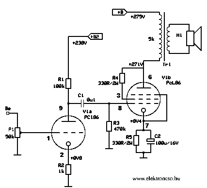

(#) mark.budai hozzászólása Márc 2, 2009
Sziasztok! Erre a rajzra ráírnátok a lábkiosztást? Tudom, van ilyen is, de nem tudom kikövetkeztetni.
Az a 14 V cs-cs-ig a 4 ohmra vonatkozik, az mindegyik erősítő 6 W körüli (kicsit több).

(#) Danaman válasza mark.budai hozzászólására (») Márc 2, 2009
Tessék kikovetkeztettem neked de most következtess hogy mi micsoda és legközelebb magadtól a rajzokon az egyenes az mindig az anód, a rácsok pedig a katódtól felfele G1 G2....
