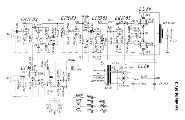

Szétszedtem a jó öreg Mv3-at és felírtam hogy milyen csövek vannak benne:
- ECC83
- ECC83
- EL84 (erről sok jót halottam)
- 03-81 (ezt nem tudtam ennél jobban leolvasni)
- EF-86
A kondenzátort is felírtam:
- CF-8402
A kérdés a következő volna:
Kell-e jobb, újabb cső vagy kondenzátor bele és ha kell akkor mien típusú legyen?
Szépen szól a 85/50W-os 8 Ohm-os hangfalaimat max hangerőn rángatja csak van egy elég zavaró üresjárati alapzaja és nagyobb hangerőn le is torzít.
Azt tervezem az erősítővel hogy feltuningolom.(Festés, hűtés beszerelés, plexi tetőlap beépítése és előlapátalakítás.) Csak előtte kellene egy normálisan üzemelő elektronika bele.
Nagyon kell a segítség a tuninghoz mert kissebb házibuli erősítő lessz belőle.

Itt a rajza, a z üresjárati búgás a tápegység kondijai, vagy meg a fűtés nincs közepelve, vagy bármi.

A kapcsolási rajzon ki tudod keresni azt a csövet amit nem tudtál kiolvasni. Az az egyenirányító cső

Nemhinném hogy jó rajzot adtak mert ez nem az eredeti mv3-as hanem egy marsall motyó. Nekem van egy ugyanien erősítőm és az 50 W os 8 ohmos hangfalon hatalmasat szól.. 1/4ed hangerőnél feljebb még nem mertem teketni. A búgás valószínűleg nem a kondik okozzzák bár lehet hogy rájukférne a csere. Nálam a fűtésközepelés volt a megoldás. Mellékelem a rajzot és a beültetést. A beultetési rajzon a p7-es trimerrel lehet állítani a fűtésközepet. H már konditcserélsz akkor az elektrolitkondikat kell pl az 50+50 Uf os helyett egy 100+50-es van bent. Egy deka maci nincs benne,pedig mikor megkaptam akkor micimackó barlanjga volt a hangszóró Egyébként érdemes vele foglakozni mert szinte tönretehetetlen és emellet igen jóhangú készülék. De ha még működött a készülék akkor nem feltétlenül kell csöveket cserélni( 2X el 84,2X ecc83,ef86).Nekem még az eredeti wermona csövekkel nyomul, és teljesen megvagyok velük elégedve. De gha csövehet cserélsz akkor az el84 eket párbaválogatva vedd mert különben förborul a szimertia.
Bocsi a hosszú hozzászólásért,remélem érthető vot.. Üdv:korgs2

Bocsi a rajzért, nem ezt akartam.
