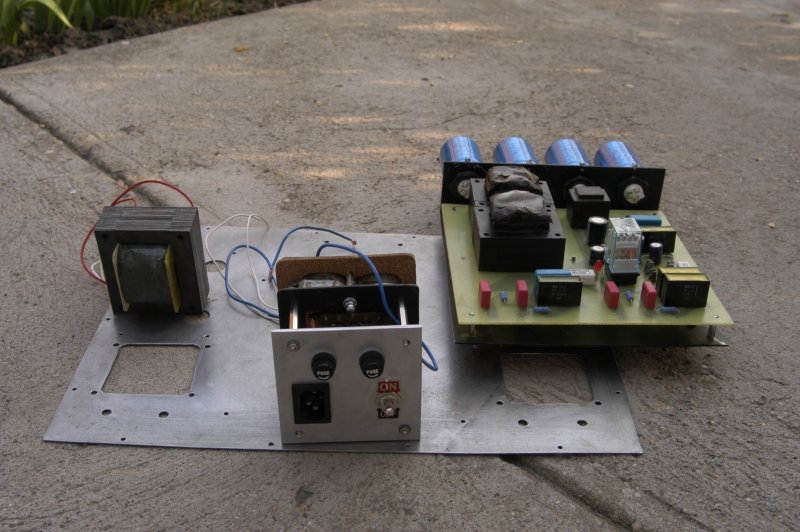

Na ezek kicsi trafók (ez már vudu) autotrafók 1:2-esek. 100 Hz-100 kHz között zsinór egyenes a frekvenciamenetük (és tök egyforma a kettő), a 3dB-es pontja 30 Hz körül van.
Orosz persze (ezeken is van OTK jelzés).
(#) llaci56 válasza sturbi hozzászólására (») Márc 13, 2009
És műholdas felvétel?
(#) llaci56 válasza (Felhasználó 13571) hozzászólására (») Márc 13, 2009
Nem azért, mert kicsi, - de jó éles.
Én azt inkább lengő RCA aljadéknak nézem....
